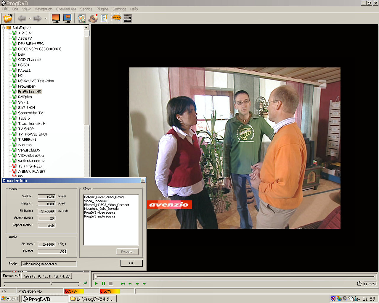

Welke zenders ontvang je daarmee dan?
Zonder Irdeto2 kaart volgens mij weinig beeld op HD1 en HDe en om nou de hele dag naar een ASTRA HD promo te kijken...... <img src="/ubbthreads/images/graemlins/anoniem.gif" alt="" />

@Toxic[Q],
Op de Skystar is een "poor man's cam" mogelijk.
Daarmee kun je een originele smartcard gebruiken.

ProSiebenHD iig, er zullen er nog wel meer volgen. Ging mij erom dat HD al relatief makkelijk te ontvangen is.

Dan kun je de Skystar1 gebruiken met ingebouwde CI. Ook kun je met de Skystar2 i.c.m. met ProgDVB cardsharen met je Dreambox.
