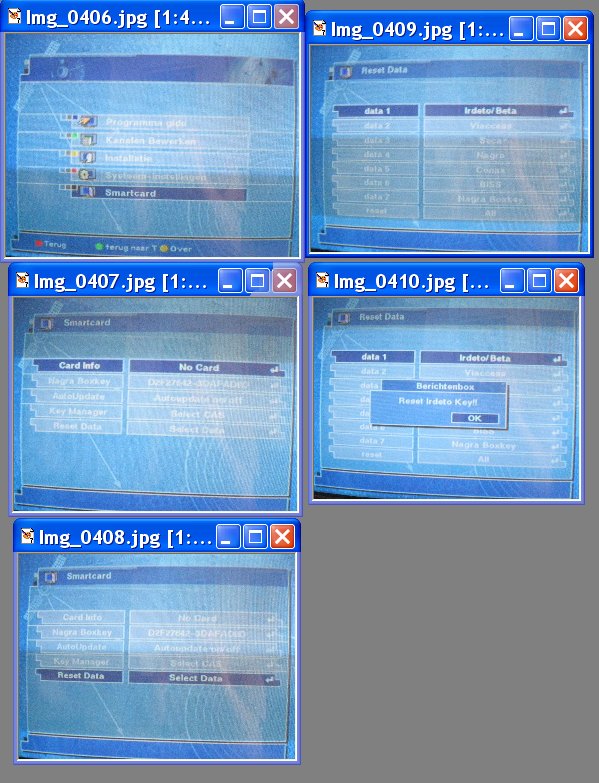

ik heb zelfs een m-vision fs 7000, maar volgens mij is het menu hetzelfde. Ik heb ff wat foto's gemaakt van mijn menu. Misschien heb je hier wat aan. Zie bijlage

het menu-smartcard van jou is veel anders.
De E+ is volgens M-Vision eentje met veel mogenlijkheden,maar die van jou is dan toch uitgebreider.

Hoi,
Ik denk dat jij de originele software erin hebt staan.
Het beste kun je dan even naar de mvision site gaan en daar een nieuwe firmware halen. Die erin zetten, dan heb je de menus zoals hierboven beschreven (en nog een heleboel meer;-)
