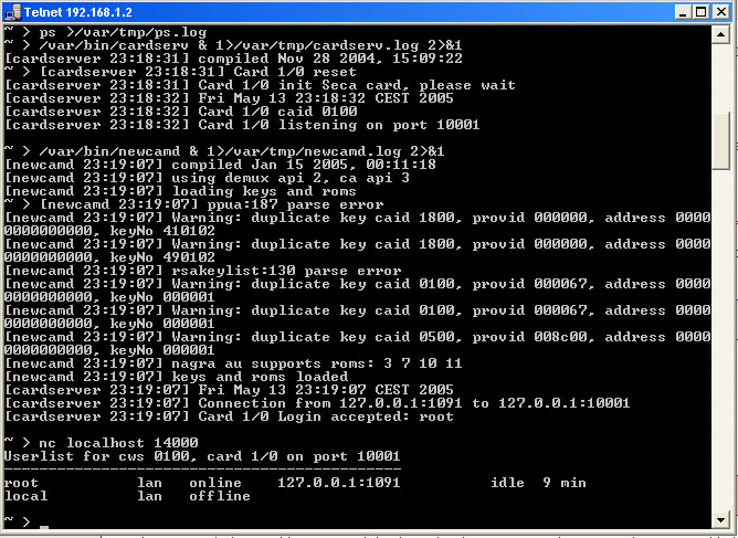

Gast Geplaatst: 13 mei 2005 Geplaatst: 13 mei 2005 Hmz, 2 log-files zijn leeg, en ps.log heeft maar 1 keer gelogd. Niet per ongeluk geboot tussendoor? Keymeldingen kunnen kloppen, maar parse errors niet. Kun je hetzelfde nog eens doen met screenshots? Thnx!
Gast Geplaatst: 13 mei 2005 Geplaatst: 13 mei 2005 nee heb niet gereboot, DB was de hele tijd aan. Hier zijn de screens!! 877757-Screens.zip
Gast Geplaatst: 13 mei 2005 Geplaatst: 13 mei 2005 Dat ziet er goed uit! Card is gereset (niet je activatie, maar voor het proces), newcamd is ingelogd. Zoals het nu staat zou je dus beeld moeten hebben. Type het volgende commando eens: nc localhost 14000 Dan moet je e.e.a. te zien krijgen van de kaart. Als het niet werkt, dan 'nc' vervangen door 'telnet' Greetz!
Gast Geplaatst: 13 mei 2005 Geplaatst: 13 mei 2005 K, dat zijn de users. Ben niet helemaal wakker vandaag, maar dat had je al gemerkt... Zie nu pas dat er nog een regel mist (ENTITLEMENT_PORT =) in de config van cardserv. Graag .cfg plaatsen op DB, commando's nog een keer uitvoeren: killall newcamd cardserv cardserver betad mgcamd scam camx camxng server serverng camd3 rdgd rm /var/tmp/camd.socket ps >/var/tmp/ps.log /var/bin/cardserv & 1>/var/tmp/cardserv.log 2>&1 /var/bin/newcamd & 1>/var/tmp/newcamd.log 2>&1 Even naar een andere zender zappen die gebruik maakt van de kaart, dus net5 ofzow ps >>/var/tmp/ps.log nc localhost 14000 nc localhost 14002 En dan graag screens en ps.log plaatsen. Greetz! 877770-cardserv.zip
Gast Geplaatst: 13 mei 2005 Geplaatst: 13 mei 2005 Ok, hier zijn de files. Zoals op de screen te zien is is de CD kaart nog inactive. Het is namelijk een nieuwe kaart (ik woon in DE), die ma vader vorige week voor me heeft meegenomen, hij kon hem echter vooraf niet in NL activeren, dus heeft later (toen hij inmiddels weer in NL was) gebeld voor activatie. Maar aangezien me instellingen toen dus nog niet goed waren denk ik dat de activatie mislukt is, of heb ik het mis? 877774-pslogenScreen.zip
Gast Geplaatst: 13 mei 2005 Geplaatst: 13 mei 2005 Daar lijkt het sterk op ja. Maar, niet getreurt, je kan sinds een week ook via internet activeren!! Website van CD -> Service Suc6!
