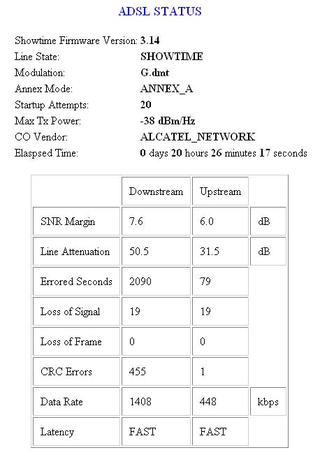

Volgens bijgaande jpg is mijn actuele snelheid nu 1408 down en 448 up, terwijl dat 1600/512 moet zijn.
Dit is nu sinds 2 dagen.
Zijn er meerder mensen die hier last van hebben? het schijntdat KPN overbelast aan het raken is.
Nee hoor, dat heeft daar niet mee te maken. Je modem doet om de zoveel tijd een training (een test zeg maar) om te kijken hoe hoog zijn snelheid maximaal kan zijn. Als er dan b.v. storing (ruis ofzo) op de lijn zit (of je zit op een langere afstand van de centrale) kunnen deze getallen een beetje wisselen.
Ik heb zelf een Fast account (8 megabit) en de ene keer staat ie op 8000 kb/s en de andere keer op 7980 kb/s.
Als dit zo blijft, kun je of even een ander modem proberen, of je belt de storingsdienst van KPN op, die kunnen even een check uitvoeren...maar omdat je geen Speedtouch hebt (toevallig een Sweex?) kan dat nog wel een probleem worden..KPN doet daar nogal moeilijk over...
Een beetje wisselen ok maar dit is wel erg veel en de snelheid is nu constant laag.
deze getallen zijn trouwens het aangeboden signaal en de daadwerkelijke downloadsnelheid ligt zelfs lager, die is zelfs 1100 mbit oftewel 145 kb
edit: Het maakt niet uit of ik de router (trust) of de speedtouch 330 erop zet.
Als ik naar de Noise Margins kijk in de bijlage van cbgnl is deze voor zowel de up- als de downstream marginaal.
Ik zou eerst mijn verbindingen vanaf het modem naar de splitter en de aansluitdoos eens goed controleren.
Werkt je telefoon wel goed?
Als je er van overtuigd bent, dat bij jouw alles goed is, even KPN bellen.

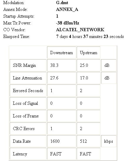

Ter vergelijk: mijn noise margin up/down is 16.0/30.0 db.
Lijnsnelheid 512/1600 (kan wel meer, maar kost ook meer <img src="/forums/images/graemlins/loldev.gif" alt="" />).
