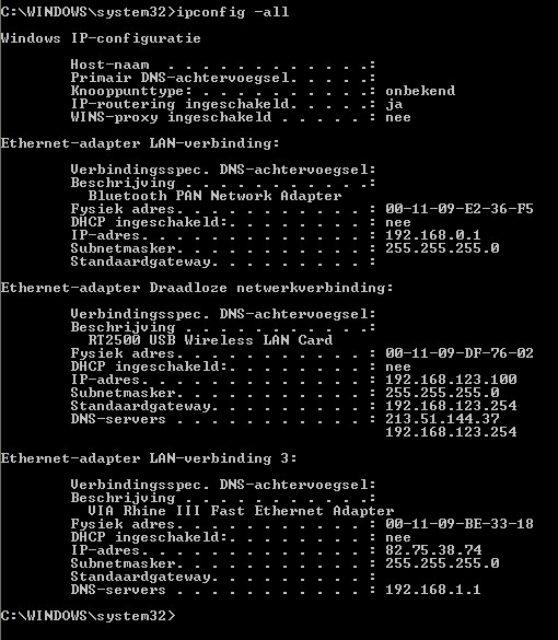

Gast Geplaatst: 20 mei 2005 Geplaatst: 20 mei 2005 Bedankt voor je hulp... maar na weer verschillende uurtjes verder te zijn wil het me nog steeds niet lukken. Kan het er misschien aan liggen dat ik er een draadloze router achter mijn computer heb zitten? Ik heb de ping en de ipconfig -all als plaatje bijgevoegd, misschien is dit makkelijker. De Dbox zit op de lanverbinding 3 ethernet onderaan het plaatje Alvast bedankt Grtz
Unetwork Geplaatst: 20 mei 2005 Geplaatst: 20 mei 2005 Je zal een vast IP adres aan je PC moeten toewijzen en daarna weer een ipconfig moeten uitvoeren Geld maakt niet gelukkig maar geluk is onbetaalbaar

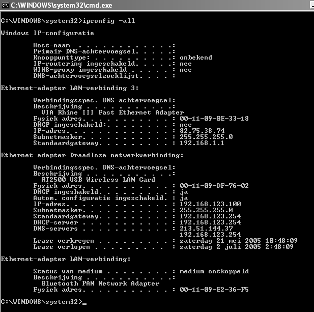

Gast Geplaatst: 20 mei 2005 Geplaatst: 20 mei 2005 Ik heb het ip adres en alle andere gegevens overgenomen van mijn router en ingevuld. Zie bijlage Grtz
Unetwork Geplaatst: 21 mei 2005 Geplaatst: 21 mei 2005 ??? nee dus niet gedaan, je moet een netwerk maken b.v.b. ndus "setup a new home network or small business network" daarna zie je een ip adres bovenaan staan en een gateway, dus niet die van je router.. Je gebruikt immers een cross kabel rechtstreeks.. Geld maakt niet gelukkig maar geluk is onbetaalbaar

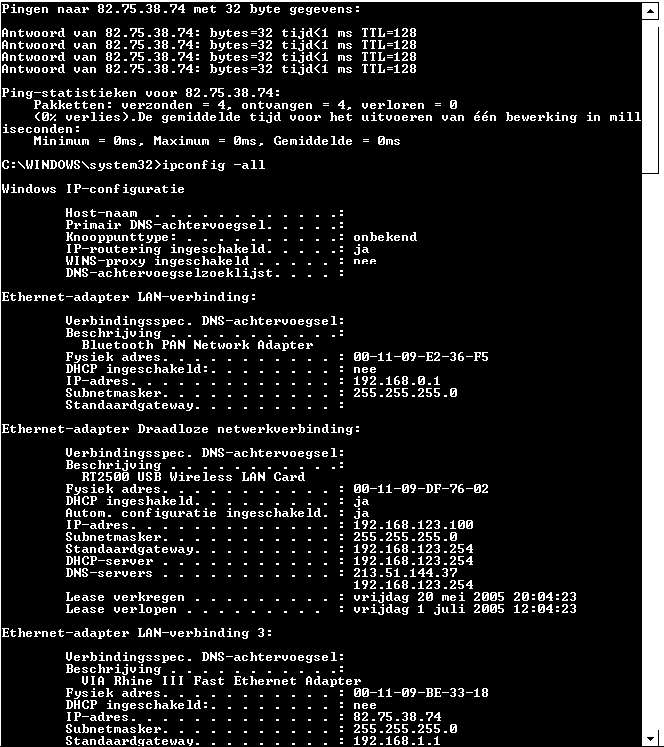

Gast Geplaatst: 13 juni 2005 Geplaatst: 13 juni 2005 Ik kan het natuurlijk niet laten. Na enige tijd effe de boel te hebben laten rusten probeer ik het weer. Nieuwe kabel gekocht... maar: wel een verbinding maar ik kan nog niet in de Dbox komen. Wat doe ik fout. De Dbox is aangesloten op de Lan verbinding 3 volgens het plaatje (ipconfig /all) Can somebody help me? Zie bijlage Grtz
Unetwork Geplaatst: 13 juni 2005 Geplaatst: 13 juni 2005 Citaat: t... maar: wel een verbinding maar ik kan nog niet in de Dbox komen Hoe weet je dat nu??? als je niet in de box kan komen heb je dus GEEN verbinding. Je gaat het volgende doen: Setup in de Dbox en Expert setup Comunication> Vul in: IP: 192.168.123.106 Subnet: 255.255.255.0 Nameserver: 192.168.123.245 Gateway 192.168.123.245 Daarna save Je gaat nu naar een ftp software en je vult in nieuwe verbinding: Naam Dbox2 address: 192.168.123.106 (IP nummer van je Dbox2) Login: root Passw: dbox2 Save en connect. Klaar! Geld maakt niet gelukkig maar geluk is onbetaalbaar

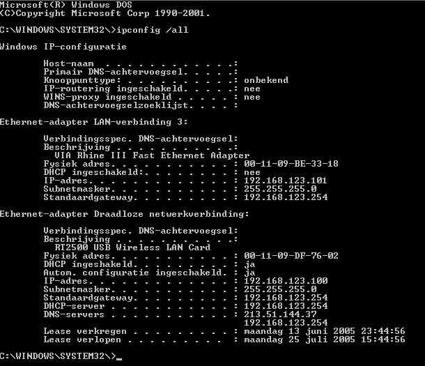

Gast Geplaatst: 13 juni 2005 Geplaatst: 13 juni 2005 Ik ben wel "verbonden" met de Dbox maar ik kan er niet in komen. Dit klinkt gek mar het is wel zo. De Lan verbinding is er wel. Ik heb alles gedaan en ingevuld zoals je het aangegeven hebt... maar het wil nog niet lukken Zie bijlage Bedankt voor je geduld Grtz

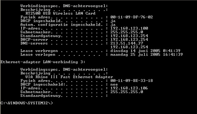

Gast Geplaatst: 14 juni 2005 Geplaatst: 14 juni 2005 Ik gebruik een vaste kabel (cross over) van PC naar Dbox. Ik denk dat ik verbinding heb met de Dbox omdat als ik de kabel verbind met de dbox en de computer er een verbinding is. Er staat eerst een rood kruisje en als ik de Dbox aansluit dan maakt hij verbinding. Hij vertuurd dan alleen maar pakketten maar ontvangt ze niet. De tijd van verbinding begint dan ook te lopen. Ik gebruik XP. Snelheid 10,0 Mbps. Als ik dan DCC (2.4) opstart of ftp dan kan hij geen verbinding maken met de Dbox. Dreambox login failed. Telnet connected en dan Telnet disconnected. Firewall uitgeschakeld. Grtz
Unetwork Geplaatst: 14 juni 2005 Geplaatst: 14 juni 2005 Mocht de verbinding goed zijn en de DNS-Gateway dan kan je in DCC zoeken voor het ip van de box. Geld maakt niet gelukkig maar geluk is onbetaalbaar
Gast Geplaatst: 14 juni 2005 Geplaatst: 14 juni 2005 DCC geeft 2 IP adressen aan: 192.168.123.106 Ping: 0 TTL 128. En 192.168.123.254 Ping: 1 TTL: 64. Ik heb als gateway en nameserver op de computer en op de box ingesteld: 192.168.123.254 Wachtwoord en inlogprobleem misschien? Grtz
