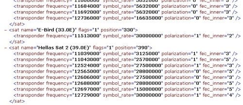

Rick Hunter Geplaatst: 28 mei 2005 Geplaatst: 28 mei 2005 Hoi Pet, Prima lijst, echter wel jammer dat in de satellite.xml je geen verwijzing hebt naar de hellassat 39 Oost. Je hebt dan wel de zenders in de lijst.. echter als ik met de motor instellingen daar heen wil gaan.. kan ik het vergeten.. hij staat er dan niet tussen. <img src="/forums/images/graemlins/frown.gif" alt="" /> Verder zie ik de sateliet "Problemsat" ook nog steeds staan.. Zou je bij de volgende update eens kunnen kijken of de Hellasat toe te voegen is in de sateliet lijst.. Groeten, Rick Hunter

pet123 Geplaatst: 28 mei 2005 Auteur Geplaatst: 28 mei 2005 Citaat: Hoi Pet, Prima lijst, echter wel jammer dat in de satellite.xml je geen verwijzing hebt naar de hellassat 39 Oost. Je hebt dan wel de zenders in de lijst.. echter als ik met de motor instellingen daar heen wil gaan.. kan ik het vergeten.. hij staat er dan niet tussen. <img src="/forums/images/graemlins/frown.gif" alt="" /> Verder zie ik de sateliet "Problemsat" ook nog steeds staan.. Zou je bij de volgende update eens kunnen kijken of de Hellasat toe te voegen is in de sateliet lijst.. Groeten, Rick Hunter Ik heb het even na gekeken en Hellas sat staat netjes in de satellites.xml. Er is geen satelliet in de satellites.xml die de naam Problemsat heeft. Misschien wordt in de Image die jij gebruikt de satellites.xml op de verkeerde plaats gezet en kijkt de Dreambox nog naar de oude satellites.xml
michel130 Geplaatst: 28 mei 2005 Geplaatst: 28 mei 2005 Citaat: Hoi Pet, Prima lijst, echter wel jammer dat in de satellite.xml je geen verwijzing hebt naar de hellassat 39 Oost. Je hebt dan wel de zenders in de lijst.. echter als ik met de motor instellingen daar heen wil gaan.. kan ik het vergeten.. hij staat er dan niet tussen. Verder zie ik de sateliet "Problemsat" ook nog steeds staan.. Zou je bij de volgende update eens kunnen kijken of de Hellasat toe te voegen is in de sateliet lijst.. Groeten, Rick Hunter Ik heb het nog eens bekeken , maar hellesat is geen enkel probleem , de moter draait daar gewoon heen. Wat wel een probleem is [color:"red"] ARABSAT 3A 26E [/color] als ik daar na toe draai dan vind mijn moter die niet. Wat doe ik dan ... De moter handmatig een paar stappen naar west draaien tot ik beeld heb , en dan die positie vast zetten in mijn dreambox. Vraag me niet waarom dit moet , maar als het 1 maal vast staat hoef je verder niks te doen. De rest van de sat posities zijn <img src="/forums/images/graemlins/biggthumpup.gif" alt="" /> geen enkel probleem. Dreambox 7000S & 500 & 800 - Maxtor 80GB en Samsung 500GB - USBstick Swap - schotel 80 & 110cm - Moteck SG2100 - lnb titanium 0,2 db & duo lnb - openPLI - Satje07 settings - cccam 2.1.4
CAPTAIN PICARD Geplaatst: 28 mei 2005 Geplaatst: 28 mei 2005 <sat name="Arabsat 2A,3A (26.0E)" flags="1" position="260"> Heb net effe gekeken in de xml van pet123 staat er gewoon in. Zoals ik ook altijd, bij mij lijst zeg. Vervang die satellite.xml en zorg dat je echt de satellite.xml gebruikt die bij de settings horen, dan heb je geen rare problemen, dat de motor niet draait. Hoe doe je dat heel snel. Wis de ouwe satellite.xml uit var/etc en zet de nieuwe erin. Stel je hebt nu multi sats staan. Zet hem nu op 1 sat, in je config in je dreambox, save 1 keer en daarna weer naar die sat config, zet hem nu hoe jij hem altijd hebt. En tada, alles sats erin, zoals die bij de lijst hoort te zijn.
michel130 Geplaatst: 30 mei 2005 Geplaatst: 30 mei 2005 ja dat die erin zit weet ik , alleen schiet die bij mij door. Ik ga mijn xml eens eruit gooien en dan die erin zitten zal best wel een kunnen dat ik de oude versie erin heb zitten. Ik laat het jullie wel even weten hoe het gegaan is. Dreambox 7000S & 500 & 800 - Maxtor 80GB en Samsung 500GB - USBstick Swap - schotel 80 & 110cm - Moteck SG2100 - lnb titanium 0,2 db & duo lnb - openPLI - Satje07 settings - cccam 2.1.4
