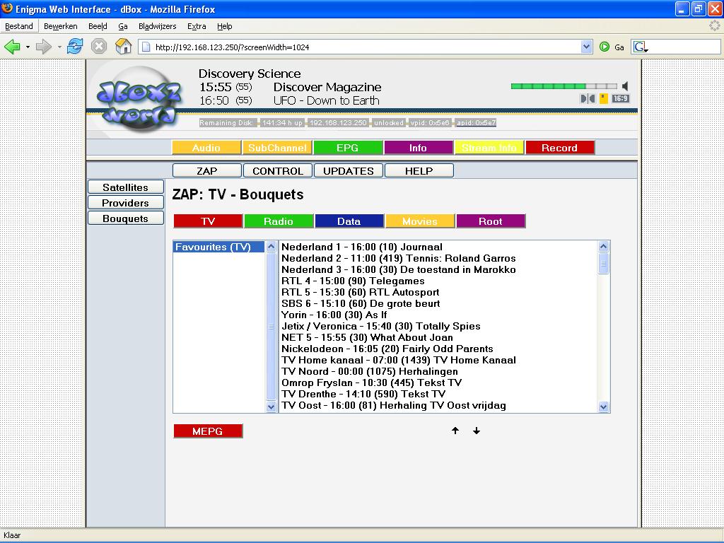

Gast Geplaatst: 28 mei 2005 Geplaatst: 28 mei 2005 Ik kom er maar niet uit hoe ik het tv-beeld kan bekijken op mijn pc. Dus streamen vanaf de Dbox (Nokia, II) naar mijn pc. Ook met de zoekfunctie kom ik er niet uit vrees ik. Iemand die hulp kan bieden? Wat voor software gebruik je dan en bepaalde instellingen waar ik speciaal op moet letten? Als ik in de webinterface kijk zie ik bovenaan ook e.e.a. staan mbt tot videoformaten en één ervan is een hyperlink met een m3u-bestand (zie bijgevoegd screenshot). Kan ik hier iets mee? Krijg em niet geopend.. Alvast bedankt voor de input! Gr, Henk.

Buzzz Geplaatst: 11 juni 2005 Geplaatst: 11 juni 2005 Dreamtv lijkt hier niet te werken, oude versies starten niet eens op, en de laatste 0.50 geeft aan dat mijn webinterface te oud is. Ik zal eens een ander image moeten proberen denk ik... Iemand tips? Nokia D-BOX II AVIA500 - Multicam 3.0 - Sportster Pro 1.10 RC010 - NewCS 1.50 - CCcam 2.04 Nokia D-BOX II AVIA500 - Sportster Pro 1.10 RC010 - CCcam 2.04
