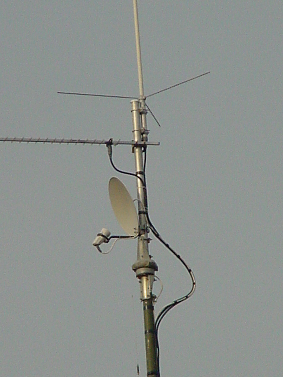

Hallo iedereen ik ben heel benieuwd, ik zie her en der soms hele kleine schoteltjes.
Deze zijn zo rond de 25 cm en staan(zo lijkt het) naar beneden gericht.
het lijkt mij dat het iets te maken heeft met horizontaal ontvangst.
Ik heb geen idee waar het voor zal dienen.
Heeft iemand een idee, ik zou graag een uitleg horen.
Gr Rob

Ik denk dat deze gebruikt worden door zend amateurs. Bij mij in de straat zitten er ook 2 op een mast en die worden gebruikt voor tv signalen naar elkaar te sturen via en hoge zendband. Zal eens vragen welke dat is.

Dit kan heel goed kloppen. Word ATV genoemd, meestal uitgezonden in de 23 cm en de 3cm band (zit net onder de ku band). Voor die laatste heb je dan idd schotel antenne's nodig met een gemodificeerde lnb en een analoge sat tuner(!)
zie ook
http://www.pa5082.nl/ (klik op foto's)
http://www.veron.nl/amrad/art/atv.htm
http://www.pi6atv.com/

Deze zijn voor ATV -ontvangst op 3 cm is 10 ghz.
Zie foto van mijn eigen antenne,yagi antenne erboven is voor zenden
op 23 cm.

Dat is inderdaat het schotelje die ik bedoel.
