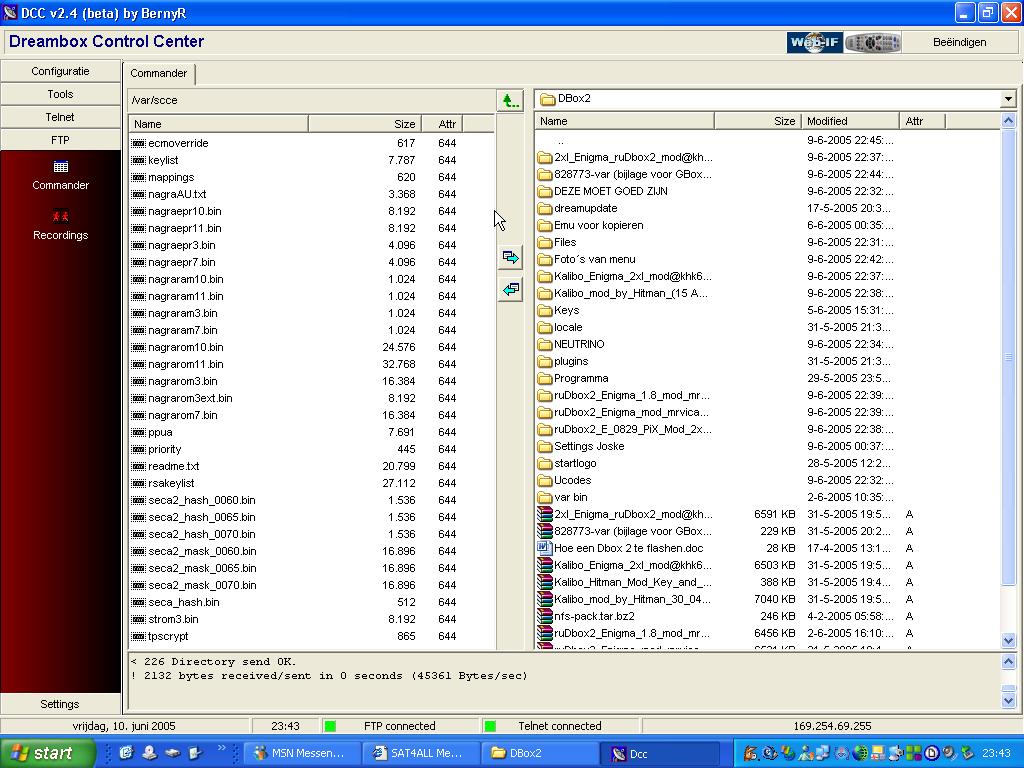

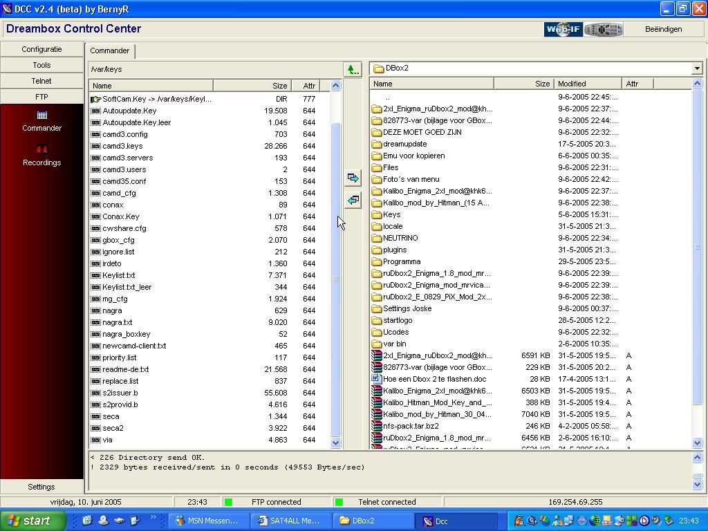

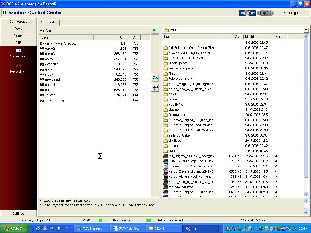

6e en laatse van de foto´s mare hiernaar kan ik wel even m´n var/bin map laten zien en wat nog meer van belang is
Please Respond Soon
ik hoop dat je hier wat aan hebt dit is het laatste plaatje onder DCC als je nog iets anders wil zien zeg je het dan ff maak er zo een screen van hoor.

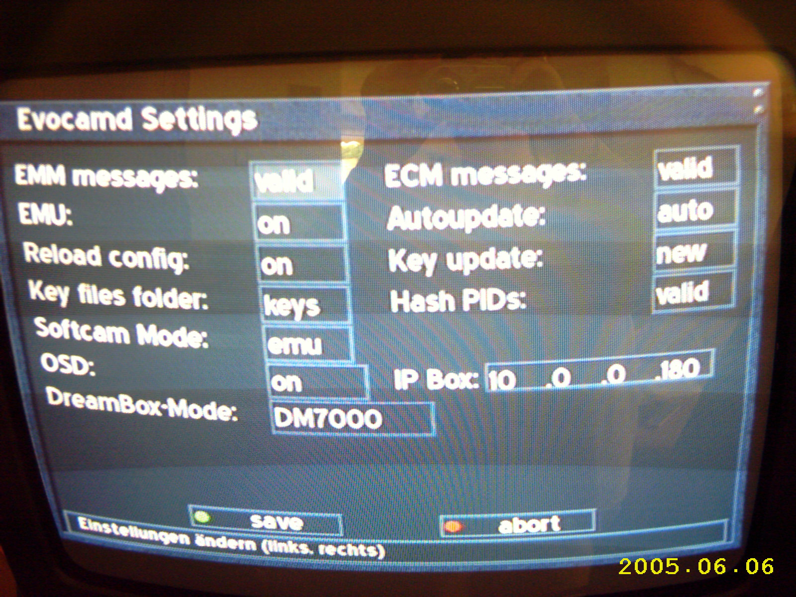

EMU moet uit en mode moet niet zijn dreambox maar Dbox2

Maar probeer eerst nog even de Gbox instellingen, dus emu moet op cam

Foto 3 alles onder slot 1 aanvinken, dit is de bovendste card reader. Daar is voor 99% de multicam op aangesloten.

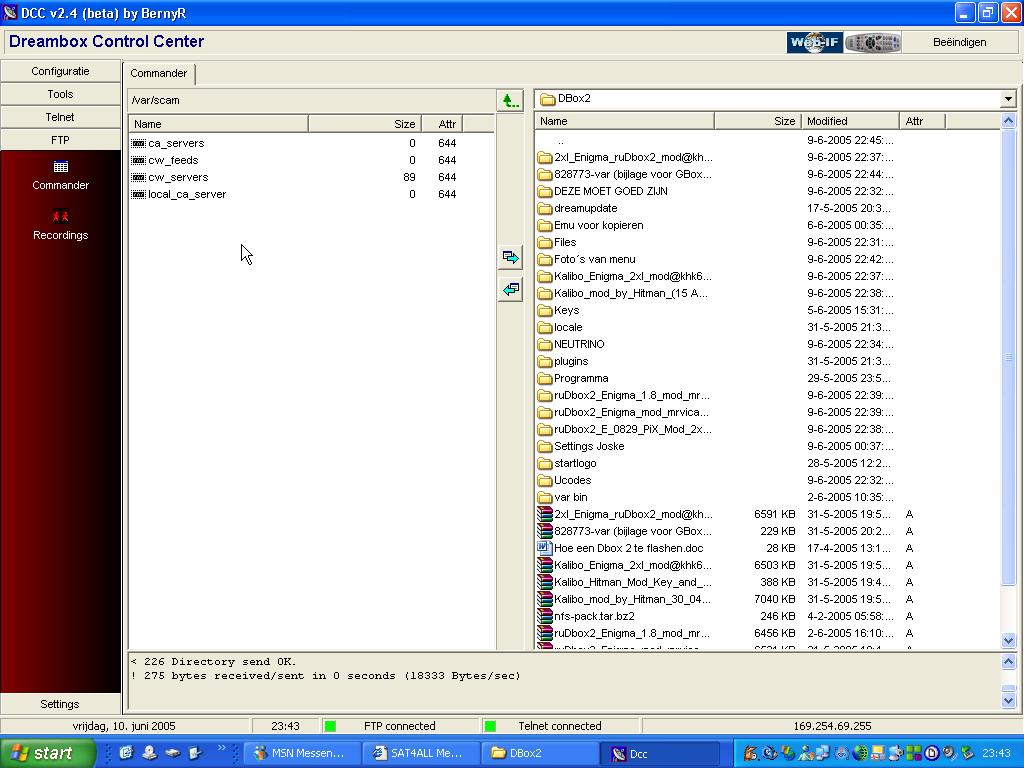

Foto 4 Softcam, staat nu op emu die moet op cam staan, maar mag ook op "both" staan.
Kaard naar onderen, de chip, in de bovondste slot en de box rebooten.
Nu moet je een popup venster krijgen, Slot 1 Seca, Slot 1 card found.
