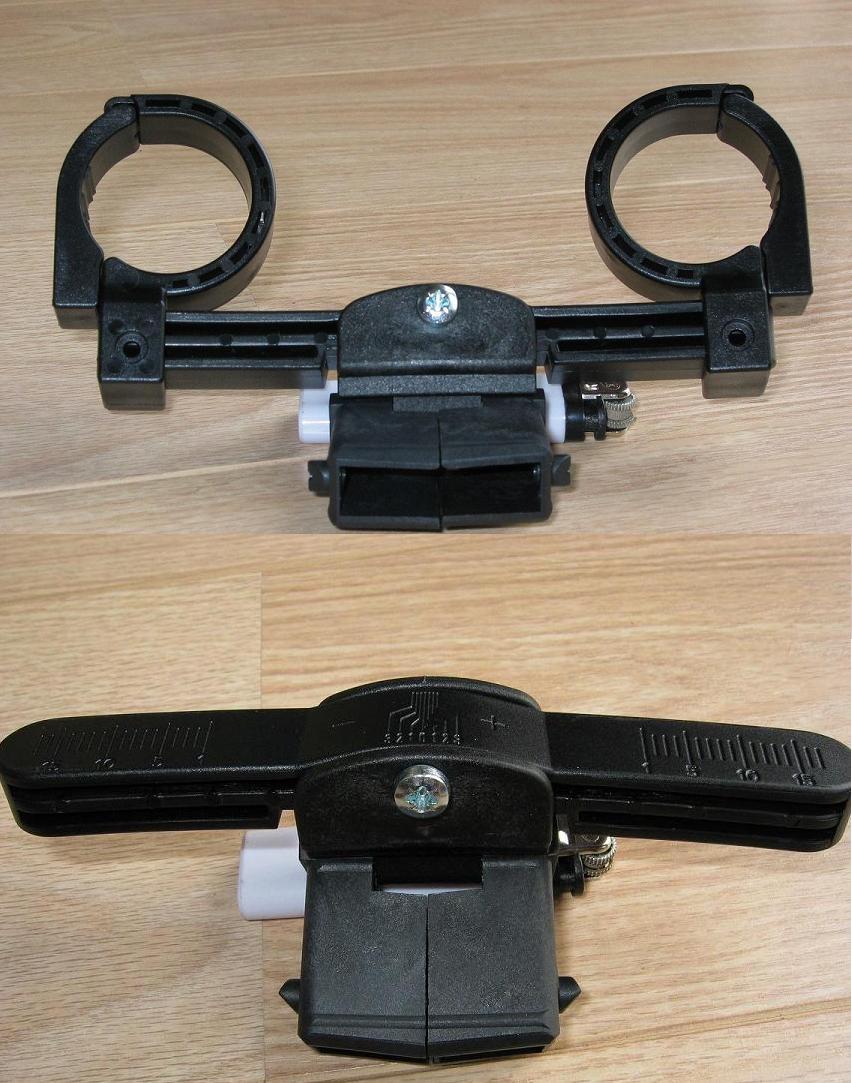

Heb vanmiddag een beugeltje gekocht voor de ontvangst van de Astra 1 + 2 satellieten.
Nu wil ik dit morgen gaan installeren maar zit met een kleine vraag.
Kan iemand mij vertellen wat de juiste afstellingen zijn voor deze beugel, middels de schaalverdeling die er op zit, zowel links als rechts, alsmede de hoogte (beugel heeft ook een soort wip functie zodat de ene iets hoger komt te zitten dan de ander).
Zal proberen een bijlage er bij te doen (weet niet of dit lukt heb dit nog niet eerder gedaan).
Alvast bedankt,
je hebt de triax 10 graden flex beugel.De rechter lnb inklemmen en zover mogelijk naar rechts. Hoogteverschil zal zo'n 2 graden zijn dat astra 2 hoger zit. Draai de schotel zodanig dat je beeld op astra2 hebt. Dan lnb voor astra 1 erin en deze komt ook bijna aan het eind van de flex beugel. suc6

Alles werkt.
