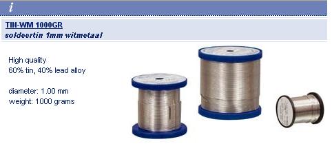

Je moetin iedergeval niet te zuinig zijn met tin, wat ook van belang is , is dat je echte goede tin gebruikt, bijv deze.
Even flux erop, hoeft niet in te werken, en slepen maar
En voor alles geldt, oefening baart kunst, dus probeer eerst even een sloopprint <img src="/forums/images/graemlins/smile.gif" alt="" />
