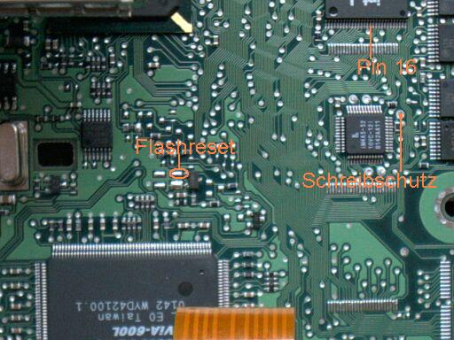

uniden Geplaatst: 14 juni 2005 Geplaatst: 14 juni 2005 aangezien ik al een poosje met een d box aan het stoeien ben en een eigen "soldeermanier" <img src="/forums/images/graemlins/grin.gif" alt="" /> heb gevonden,om aan pin 16 van de flash een draadje te solderen heb ik een vraag waar ik niet echt uitkomt! moet dat draadje van pin 16 aan de schreibschutz (wat betekend da? <img src="/forums/images/graemlins/tongue.gif" alt="" /> greets herman dm8000 powerd by rudream line X 3.2 white HBB-tv
Tech Geplaatst: 15 juni 2005 Geplaatst: 15 juni 2005 Ik dacht dat je die box al in Debug had staan, waarom moet je dan nu nog met die schrijfbeveiliging gaan stoeien? Dat is nl. niet meer nodig, je kan de flash zo beschrijven met de daarvoor gemaakte bootmanagers, of ben je iets anders van plan? Pli Core Member
uniden Geplaatst: 15 juni 2005 Auteur Geplaatst: 15 juni 2005 staad ie oook al maar ik wil alles weten <img src="/forums/images/graemlins/grin.gif" alt="" /> dm8000 powerd by rudream line X 3.2 white HBB-tv
Gast Geplaatst: 15 juni 2005 Geplaatst: 15 juni 2005 gewoon een stuk tape over pin 1 tot 15 en over pin 17 tot einde, daarna ff kortsluiting maken, klaar is klara. Maar bij mij duurde het ook wel even voordat climasat z'n sagem 2 x AMD in 2 x I layout box in debug was....... Zo een had ik er nog niet gehad, dus alle variaties ken ik nu wel zo'n beetje! greetz, Pekka
Gast Geplaatst: 16 juni 2005 Geplaatst: 16 juni 2005 Ik gebruik de zonder kortsluiting methode bij de 1x flash, werkt ook prettig en is makkelijker solderen, wel minflash benodigd.
