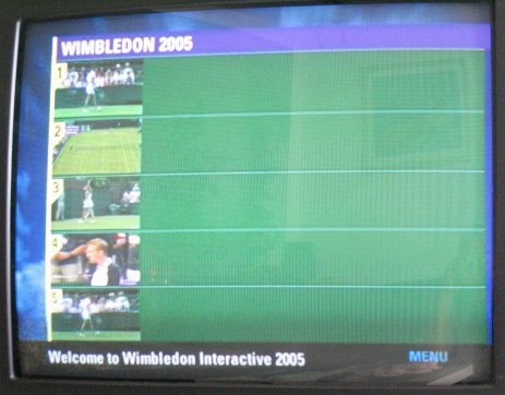

Ik denk dat ik ze beet heb (tp 38, 12441, v). Bij de meeste inderaad een testbeeld (30, 31, 32, ... ), andere een of andere schoolquiz en de laatste wat toeristische beelden met pianomuziek op de achtergrond, nee?
In ieder geval maar even zo laten staan voor Wimbledon. En best een motor halen, elke keer schroeven en fijn afstellen is ook maar niks.
klopt dat zijn de stream kanalen, daar kan je morgen diverse tenniswedstrijden iop zien. Er zit dan ook een kanaal bij waar je in kleinbeeld alle kanalen ziet, met een echte sky decoder kan je dan een kanaal aanklikken via o.k. en dan krijg je het kanaal te zien.

Klopt, kanaal met kleinbeeldjes heb ik inderdaad. Dus het enige wat zo'n Sky-decoder zou uitmaken is dat je via dat kleinbeeld naar het juiste kanaal kan in plaats van via de kanalenlijst? <img src="/forums/images/graemlins/laugh.gif" alt="" />
Je 'mist' zonder Skybox ook het lange wachten om via interactieve menu's te komen tot het beeld dat je eigenlijk wil zien. <img src="/forums/images/graemlins/grin.gif" alt="" />
