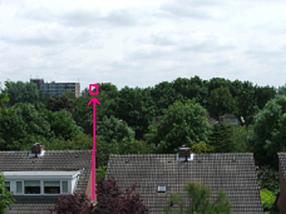

ik heb alles al staan kwa spullen antenne van mij is een:Type antenne: 20 elements yagi
Versterking: 20 Dbi twee routers wrt54g een daar van draait in wds de hoogte van de antenne is 15 dacht ik zo vermogen in de wrt54g is 200 mw
waar ik dus draadloos heen wil lig denk ik zo,n 800 meter hiervandaan heeft de zelfde antenne als ik router is een wap54g met 80 mw hoogte denk 18 meter
we hebben alleen last van een paar boom toppen zie bijlage
maar we zien elkaar niet in het netwerk helmaal niets
op de foto zie je waar die jonge zit rood vierkantje
wie weet iets meer hier over zien wij iets over het hoofd kwa instellingen?????

Dit zal niet lukken. Met een spriet antenne heb je een paraplu vorm, en met een richt antene heb je last van de bomen.

we hebben verbinding nu maar is maar 18%
iemand een idee hoe we hier meer van kunnen maken

Hoeveel kabel zit er tussen de antenne's en de AP's? Door korte
kabels te gebruiken valt er veel te winnen. Mogelijk toch last van de
boomtoppen probeer toch een betere LOS (zichtverbinding) te krijgen.
Speel ook wat met de richting van de richtantenne's mogelijk kan je via
een reflectie een betere verbinding krijgen.
Zet een accesspoint op die flat, want die bomen zijn echt het probleem. Ik heb hier een verbinding staan op 1 km afstand mbv 2 bi-quad antenne's. Dit werkt prima, maar heb wel vrij zicht!
