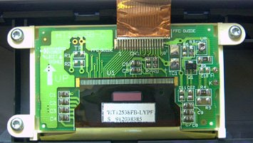

Ik heb sinds een week of 2 een Nokia D-box met een lcd display, het display heb ik nooit werkende gezien en de verkopende partij had zoiets als jammer mara dat is het risico als je een 2e hands box koopt.
Sinds gisteren heb ik soms wel een aantal lijnen en soms zelfs een goed beeld op dat display.
Zou het een software matig probleem kunnen zijn of is het display inderdaad naar zijn grootje, en zo ja is dat te vervangen met een beetje redelijke kosten?
Vervangen is moeilijk denk ik want het display zit eropgeplakt.
Het is niet softwarematig.
Ik heb zelf al eens bij een display met lijntjes gemaakt aan de hand van een warm gemaakt lepeltje en dan de lijmlaag aandrukken.
Is wel even rotzooien want te heet is niet goed en te koud heeft ook geen invloed.
Maar hij deed het wel weer.
Misschien heb je er wat aan.
Gr Cb1

gevalletje van "jammer dan" zal het wel eens proberen met jouw tip.
Thnx CB1
Dat is een goede tip, ik heb het al eens gedaan met een kapotte display, die werkt nu weer.

Welke lijmlaag bedoelen jullie precies ?
mijn Display is ook compleet overleden, en voor dat ik weer euries uitgeef aan een nieuwe wil ik het wel eens proberen.
Vu Duo 4K  S+C
hoi,
Bedoel je de lijmrand waar het flatkabeltje van de print
tussen het lcd glaasje verdwijnt ?
