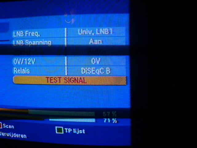

Kun je betreffende zender in de buurt zetten en dan fijn afregelen met de piep, zit in de software bij Kanalen Zoeken. Plaatje Bijlage
Hoe sneller de piep hoe beter het signaal.
(let even niet op mijn signaal, is nog een nood opstelling)
De Frequentie is in te voeren en daarop "scherp" te stellen.
Heb nog nooit nieuwe software erop gezet. Kan iemand me misschien een pm sturen hoe het werkt? En waar kan ik zien of ik de Xtreme Hornet heb? Want ik heb nog nooit een piep gehoord als ik zit te richten.
