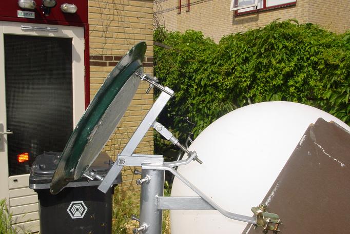

anderhalf jaar geleden heb ik van een mede sat4all'er een 1,50 meter prime focus schotel gekocht. Voor het gemak was deze voorzien van een mooie groene tuin verf zodat hij niet op viel tussen het struikgewas ;-)
Maar goed na hem helemaal kaal geschuurd te hebben, en daarna voorzien van een maagdelijke witte verf ben ik nu langzaam op het punt dat ik hem in elkaar kan zetten.
nu zet ik een draaibare opstelling met stab motor in 20 min neer, maar met prime focus schotels heb ik dus totaal geen ervaring.
Ik heb 2 afstel punten namelijk mijn elevation angel, en iets wat voor mij nieuw is mijn Declination Angle.

Ik zit op 52,6 hier in alkmaar dus mijn Declination Angle zou dan zijn 7.47 graden. Wat ik er dus uit begrijp is dat mijn schotel dan 7,47 graden naar beneden moet kijken ten opzichte van mijn elevatie hoek toch ?
Dat zou dus ook inhouden dat het afstel punt voor de declination boven in hoort te zitten? (zie bijlage)

Je hebt het helemaal goed. Aan de bovenzijde stel je de declinatie af, inderdaad voor jouw positie op ongeveer 7.4 graden. Met het draadeind stel je de elevatie af.
Als je bij Berry het programma Gorbtrack even ophaalt en installeert en dan je locatie en een satelliet ingeeft dan kan je op het tabblad "obstacle" onder "observed data" precies zien wat voor welke satelliet de juiste waarden zijn.
Gek veel nauwkeuriger zal het niet kunnen :-)

Wat doe ik eigenlijk met mijn elevatie? gebruik je daar gewoon je breedtegraad weer voor dus de 52.6? net als de stab motors?
Bij het afstellen, ik neem aan dat hier het zelfde voor geld als met stab, namelijk de schotel in het midden zetten met sirius als middelpunt. Ik was van plan aangezien ik die 7. nogwat Declination moeilijk kan meten maar mijn elevatie wel nouwkeurig dat ik die op 52.6 zet en dan mijn declination bijstel tot ik max signaal heb op sirius en als alles goed zou staan moet ik de rest van de gordel meteen pakken. correct?
ik heb er even naast gestaan met een gradenboog erbij, maar als ik echt 52.6 zou nemen gaat hij wel erg omhoog kijken, is dit normaal ?

Het ligt er maar net aan welke kant je de gradenboog houd.90-52,6=37,3 Als je die waarde neemt zal het waarschijnlijk beter kloppen.Het is overigens wel zo dat een prime focus schotel meer naar boven gericht is dan een offset.
p.s. De onderste hoek vlak boven de paal die moet 52,6 zijn.
Download nou ff Gorbtrack.
Selecteer je woonplaats, selecteer Sirius 2 als satelliet en klik op het tabblad "obstacle".
Dan zie je dat deze satelliet voor jou (bijna) op puur zuid zit en dat de elevatie 30.487 graden is.

Dat je schotel ver achterover lijkt te staan klopt. Zeker als je het vergelijkt met de schotels in jouw omgeving. Jij hebt namelijk een zogenaamde prime-focus schotel (die "kijkt" recht omhoog). De meeste (zo niet alle) schotels in jouw omgeving zullen offsetschotels zijn. En die "kijken" onder een hoek schuin omhoog.
Voor het afstellen kan je deze topic uit de oude doos eens nalezen. In principe is het afstellen van een diseqcmotor, of een echte degelijke polarmount identiek. Ijzer is ijzer.
Nog wel even een tip, zorg ervoor dat je een LNB gebruikt die geschikt is voor een prime focus schotel. Of eigenlijk een feedhorn. Je zal waarschijnlijk wel een LNB bij de schotel hebben gekregen, gebruik daar minimaal de feedhorn van als mogelijk. een low-cost universeel LNB'tje voor een offsetschotel gebruiken is vloeken in de kerk met zo'n mooie schotel.

Ik kon het gister eventjes niet zo snel vinden maar heb nu weer gevonden hoe ik het zelf gedaan heb.Inderdaad met behulp van Gorbtrack: Sirius2 als referentie nemen Woonplaats invullen en dan bij Sat info kijken daar kun je bij Observed Data precies zien op welke waarde je de polar axis( 36.710 voor alkmaar)maakt 53.290 na correctie (dit kun je zien als je met de cursor op polar axis gaat staan) moet instellen dat is de waarde die je instelt met dat lange draadeind.De declination is -7.504 zoals je ziet ,als je er een satfinder of een beter instrument tussenhangt en je gaat finetunen met het bovenste draadeind dan komt het vanzelf goed.
Ik heb even wat fotos gemaakt al weet ik niet hoe lang die blijven staan, mijn chello verbinding loopt af en versatel begint pas in augustus dus als er kruisjes staan.. ;-)
Hier zou dus de lnb in moeten
Schotel van de voorkant
En de achterkant na een hoop werk ;-)
Maar hier hoord een flens lnb in?
