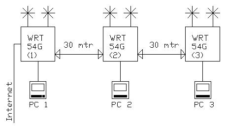

Ik wil met wat buren een draadloos netwerk opzetten. Wil tevens graag op alle drie de PC's (1, 2 en 3) internet delen.
Nu heb ik een paar vragen:
- in welke modes moet ik de routers "zetten"
- hoe beveilig ik nu de verbinding
- moet de derde router zich nu aanmelden in de eerste of tweede
Als ik goed heb gelezen, moet ik de tweede en derde in "WDS" zetten. Elke router zijn eigen range gebruiken. En bij de tweede en derde bij gateway en DNS het nummer van de eerste invullen. Volgens mij moet het zo kunnen. Mocht dit niet kunnen dan wil ik dat graag horen, voordat ik woensdag drie van deze routers op ga halen.
b.v.d. Noordhorn
- Skystar II - 2 x Dreambox 7000S - 2 x USB stick 128/256MB - T55 Wavefrontier - NSLU2 - Maxtor 300 GB -
1 als access point instellen
2 en 3 als bridge instellen
dan kun je dmv dhcp of nog beter met een vast ip inloggen op access point 1
