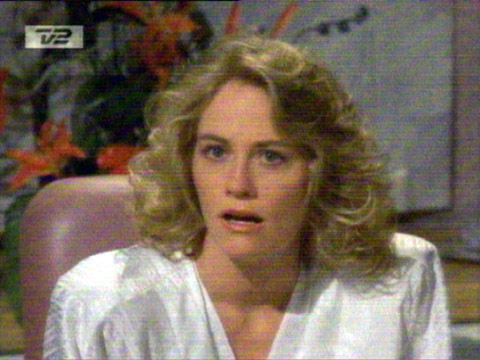

Inderdaad was het vannacht echt raak! TV Flevoland op kanaal 26 werd volledig weggedrukt door een zender van TV2 Denemarken. (zie bijlage)
