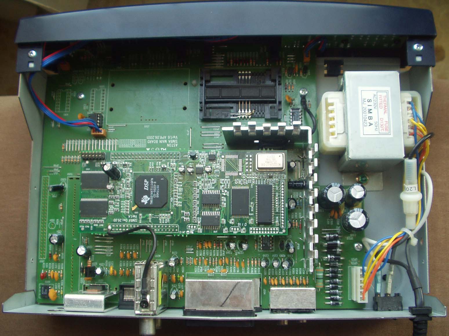

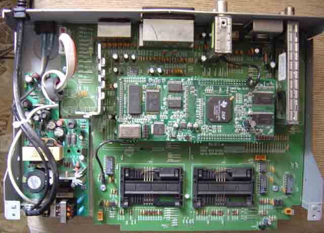

uniden Geplaatst: 20 juli 2005 Geplaatst: 20 juli 2005 ik heb ff opgezocht het zijn de boxen die in 2002 gemaakt zijn ik heb ook nog ff 2 foto's opgezocht: de 202 heeft een travo en de 201 niet. ik vermoed dat de travo niet meer in de laatste Simba gebruikt werd. dit vermoeden werd bij mij sterker nadat de Wamba 311 op de markt kwam met een geschakelde voeding <img src="/forums/images/graemlins/biggthumpup.gif" alt="" /> dm8000 powerd by rudream line X 3.2 white HBB-tv
uniden Geplaatst: 20 juli 2005 Geplaatst: 20 juli 2005 en hier foto 2 dm8000 powerd by rudream line X 3.2 white HBB-tv
PinkFlamingo Geplaatst: 21 juli 2005 Geplaatst: 21 juli 2005 Citaat: de 202 heeft een travo en de 201 niet. ehm ... zal wel net andersom zijn ... zie je foto's foto 1 = een 201 met trafo foto 2 = een 202 met schakel voeding That's Right, PINK FLAMINGO ! Humax 5400Z -->Aston simba 202 draaibaar 60cm triax-->4x Dreambox 7000s met 80cm/1m/1,2m triax draaibaar met 160gb Samsung Spinpoint! Salora schotel 150cm draaibaar.
uniden Geplaatst: 21 juli 2005 Geplaatst: 21 juli 2005 dat wel natuurlijk dm8000 powerd by rudream line X 3.2 white HBB-tv
