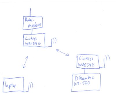

Hoi,
Ik kan op beide Linksyssen inloggen met de laptop (moet wel apart verbinding maken.)
Ik heb even een plaatje getekend zoals de bedoeling is, misschien dat dat e.e.a. verduidelijkt.
Het probleem is dus hoe de Linksys WRT54G en de Linksys WAG54G met elkaar moeten communiceren (hoe je het instelt), zodat de Dreambox verbinding met internet heeft.
Rob.
je hebt een WAG54G op de dreambox aangesloten ? da's een ADSL gateway, volgens mij ondersteund die geen WDS of add-hoc wifi verbinding.
Ik kan er naast zitten heur dus pin me er niet op vast ...

Citaat:
Ik zag wel WDS in het menu staan (de apparaten staan bij een kennis, waar alles moet gaan werken). Ik zal vanavond nog even kijken. Het is inderdaad een ADSL-gateway, maar wel met LAN en WiFi en met ingebouwde router, dus ik nam aan dat "Linksys" en "router" hier van toepassing waren <img src="/forums/images/graemlins/smile.gif" alt="" />
Maar het zou dus via WDS moeten kunnen?
