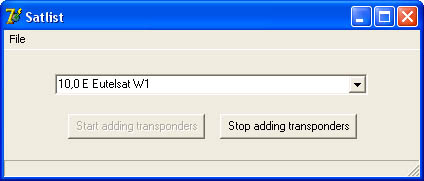

Gast Geplaatst: 29 juli 2005 Geplaatst: 29 juli 2005 Hoi, Ik kijk hier vaak om voor frequenties van feeds. Mijn dank aan alle feedhunters daarvoor. Voorheen deed ik de feeds handmatig aan satellites.xml toevoegen zodat de dreambox de frequenties kan vinden. Ik heb nu een programma geschreven dat de file 'satellites.xml' in het geheugen laadt en daar de feeds van dit bord semi-automatisch aan toe kan voegen. Als je het volgende van het forum naar de clipboard kopieert: 11060 7999 V Auto Dan wordt de volgende regel in 'satellites.xml' aangemaakt: <transponder frequency="11060000" symbol_rate="7999000" polarization="1" fec_inner="0"/> Frequenties die al in de lijst staan worden niet toegevoegd (kijkt naar zelfde polariteit, freq verschil kleiner dan 5(000), SR verschil kleiner dan 5(000) en zelfde FEC (of auto)). Na het toevoegen van de feeds kan je de file wegschrijven en uppen naar de dreambox. That's all. Mocht er interesse zijn in het programma'tje (windows), laat het dan even weten. Ik heb nu nog een 'ruwe' versie af, maar het werkt al wel goed. Groetjes, Mark

Gast Geplaatst: 29 juli 2005 Geplaatst: 29 juli 2005 Hier is mijn versie om de transponders toe te voegen aan satellites.xml. <img src="/forums/images/graemlins/biggthumpup.gif" alt="" /> Eventuele op-/aanmerkingen hoor ik graag. Groetjes, Mark 929005-Satlist.zip

Gast Geplaatst: 10 augustus 2005 Geplaatst: 10 augustus 2005 Hoi, Ik had even geen tijd om uitleg te geven over het programma dat ik geschreven heb (satlist). Hier toch nog even een korte beschrijving: * Laadt eerst 'satellites.xml' in mbv File-->Open. Nu verschijnen alle satellieten in combobox. * Selecteer de satelliet waaraan je de nieuwe transponders toe wil voegen. * Druk op 'Start adding transponders' om het toevoegen van transponders te beginnen. * Ga naar het feeds board en kopieer de transponder info naar het clipboard. Bijv. 12641 H 5632 3/4. Als het een nieuwe transponder is dan hoor je een beep signaal en wordt die toegevoegd aan de lijst. * Save de 'satellites.xml' weg. Hierna kan je de file uploaden naar de dreambox. Succes ermee, Mark
