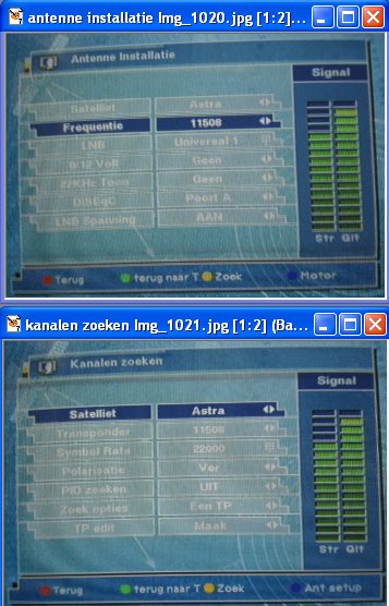

bij het zoeken van kanalen op de mvision 7000 (firmware 2.35)krijg ik, onder andere Latina TV en real madrid tv, niet gevonden. (maar ook niet de betaalzenders taquila etc) wel lukt het om de duitse en nederlandse zenders te vinden. hoe en waar in de mvision stel ik het nu zo in dat ik ook die latina tv kan vinden?? (11509frq en lnb op universal 1 al gedaan uiteraard) M
net ff geprobeerd op mijn m-vision fc 7000 met 2.34 tijdens een regenbui. Instellingen op: astra/11508/22000/ver/uit/een tp/maak/ en dan gele knopje

uiteraard gedaan astra/11508/22000/ver/uit/uit22khz
resultaat: kan maar max 46 kanalen(tv polonia, raze tv) vinden waaronder dus niet de nederlandse
ik heb ook nog een topfield 4000. 2 werkende tuners, alle kanalen goed signaal. als ik nu de kabel uit tuner 2 van de topfield haal en in de mvision stop heb ik geen signaal. ja op een paar kanalen, maar die zijn scrambled. op de nederlandse kanalen, die ik er met een kanalenlijst(nullmodemkabel) heb ingezet, heb ik geen signaal.
ik heb een vermoeden dat het aan de mvision ligt want de kabel is goed. iemand nog ideeen? misschien toch de instellingen?
@ mph, ik heb ff een screenshotje gemaakt van mijn instellingen voor de fc 7000, misschien heb je er wat aan.
