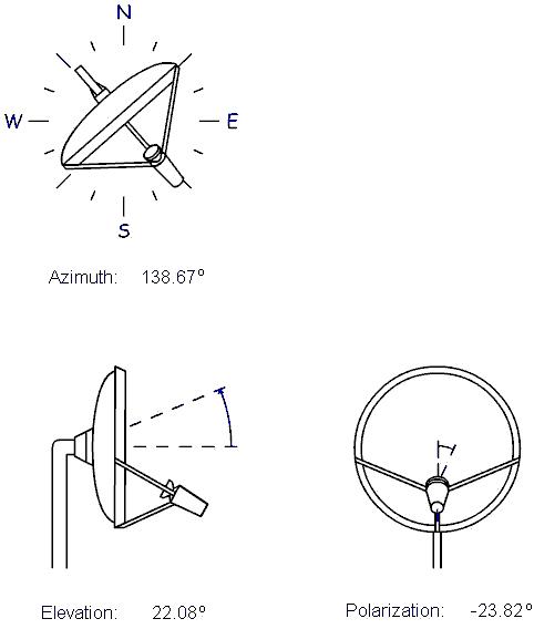

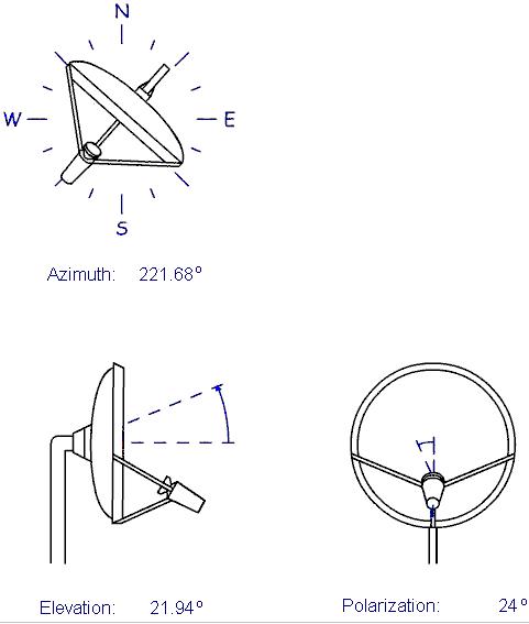

Veelzeggend is dat de LNB 30° verdraaid moet worden ten opzichte van de schotel.
De schotel hoeft dus niet "scheef" te gaan als de LNB het maar doet <img src="/forums/images/graemlins/grin.gif" alt="" />
Nu eens kijken of dat ook goed werkt op 41°oost met de LNB 40° de andere kant
op <img src="/forums/images/graemlins/tongue.gif" alt="" /> "met de schotel recht" <img src="/forums/images/graemlins/grin.gif" alt="" />
De schotel hoeft niet perse scheef te kijken ,
maar wanneer de schotel toch mee scheef kijkt ,
de LNB komt evenredig mee scheef staan (clark belt)
dus de LNB moet ALTIJD in BEIDE GEVALLEN even schuin kijken !!
Of de schotel recht of schuin staat , maakt werkelijk niets uit ,
tenzij de schotel te hoog of te laag staat , dan verlies je signaal !! <img src="/forums/images/graemlins/wink.gif" alt="" />
