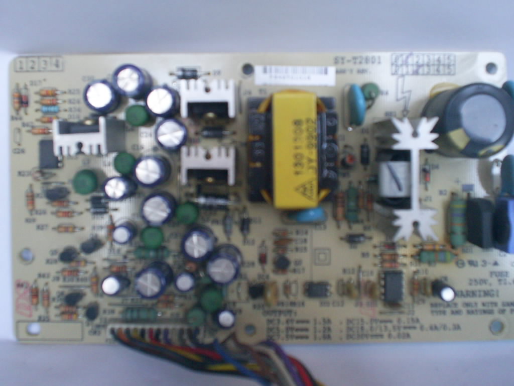

Gast Geplaatst: 12 september 2005 Geplaatst: 12 september 2005 Ja Ja JohnnyBee, Kinderspel,voor jou wel,voor een beginneling is het zweten geblazen, Ok, Ik heb een zak vol elcos liggen, maar die hebben de waarden van 85 graden, als ik ze toch moet vervangen haal ik wel 105 graden elcos, Ik kan met een gewone soldeerbout aan het werk, of moet het anders, Het zal ,n poosje duren,ik moet eerst tijd maken,ik doe er een bijlage bij van de voeding,,Later, . Ik heb hem open gemaakt,en zie dat de voeding meer elcos heeft dan model 5400. Groeten. C10, C22, C14, C24, C16, C25, C20, C21, C15, C23, C27, C28, C17, C29, C08,

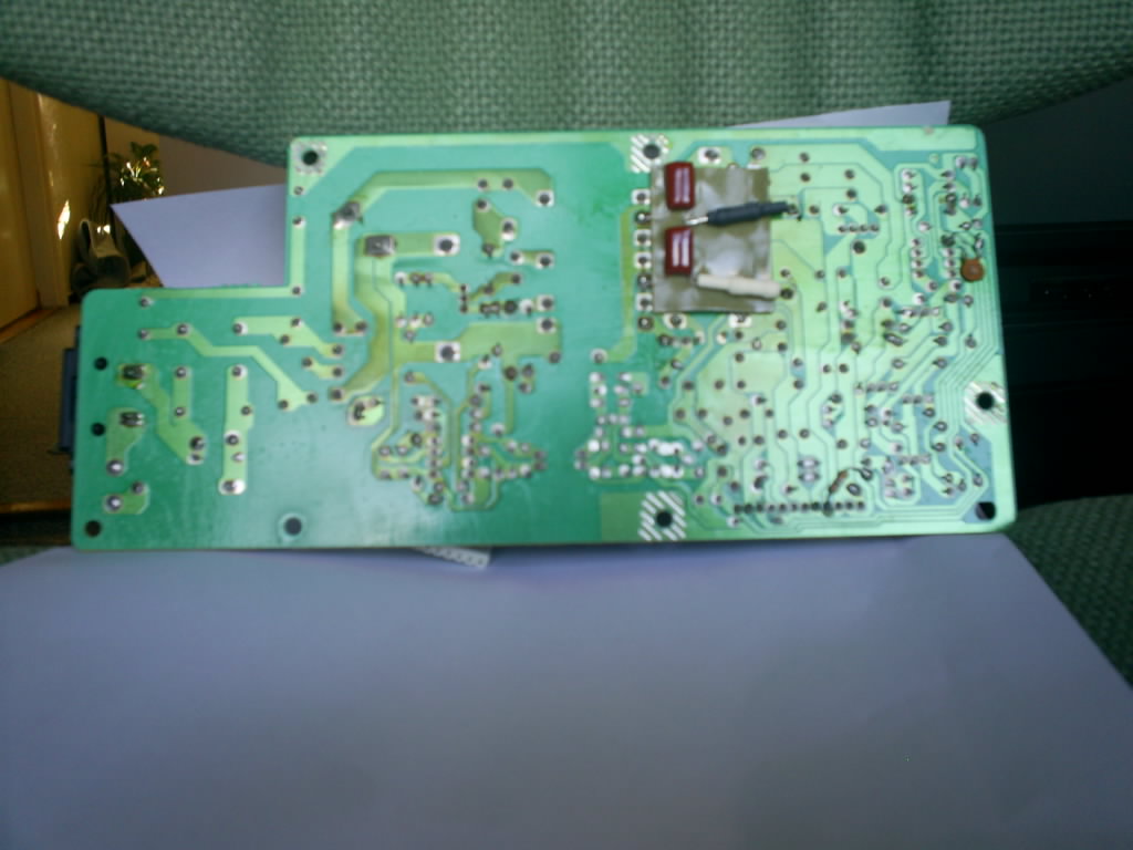

Gast Geplaatst: 12 september 2005 Geplaatst: 12 september 2005 Het was de onderkant Nu de bovenkant, Groeten.
JohnnyBee Geplaatst: 13 september 2005 Geplaatst: 13 september 2005 Wat de soldeerbout betreft, kan het met eender welk type van zodra deze niet te zwaar is, de punt mag ook niet te breed zijn, eventueel wat aanpassen, +/- 4 mm breed is prima voor dit werkje. De voeding is inderdaad een ander model dan deze van een Humax 5400, maar ook hier geven slechte condensatoren geen of verkeerde uitgangsspanningen. Merk met een viltstift de condensatoren die je reeds vervangen hebt door een nieuwe. Indien je het niet bezit, koop je desoldeer litze, om het tin op te zuigen, is eigenlijk een rolletje koperlint, een desoldeerpompje is nog handiger. Verwarm het pootje van de condensator en houd het desoldeerlint er tegenaan tot dit het tin heeft opgenomen en de poot los zit. En als laaste, schiet mij niet af als het uiteindelijk niets heeft opgebracht en je nog steeds met jouw probleem zit, je kan misschien ook het aanbod van Svetik proberen en er eerst door hem een voeding van een ander toestel inplaatsen om te proberen of dit het euvel oplost.... Succes, Johnny. TV kijken ....daar hebben wij géén tijd voor hoor !!! Mijn thuis is waar mijn Channelmaster staat....(stond )
