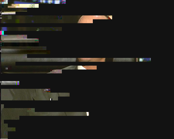

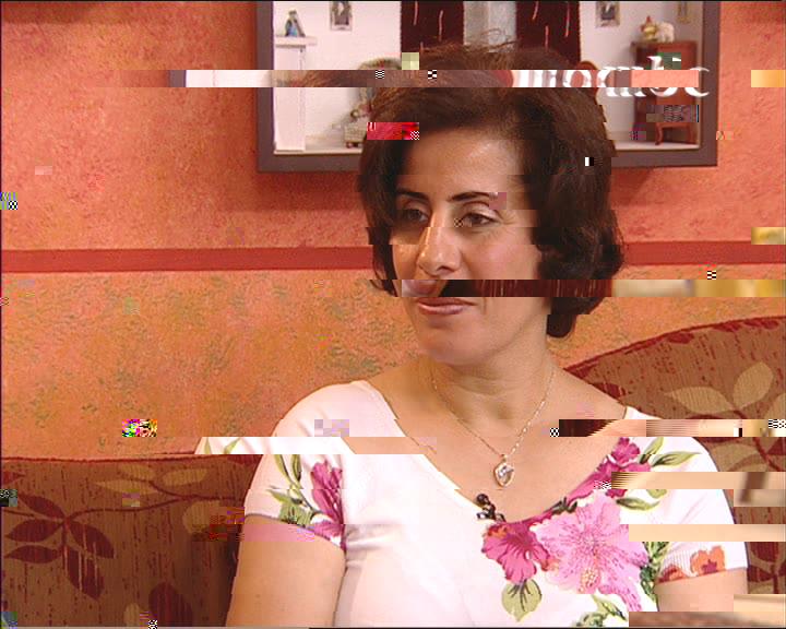

Dit is bij mij nu MBC om ong 5 over half 2, het is bewolkt.
Het is net een puzzel waarbij steeds meer stukjes komen.
Ik kijk straks wel even weer.
Nu, om half 6, nog steeds hetzelfde.

hier is het nu 19.00 uur geen beeld..

Nu om ong half 8 wel beter beeld en nu ook geluid, wel wat haperend.

Het is nu wel te volgen om 20:25 uur.
Bijna normaal beeld en geluid.
