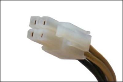

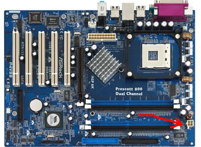

250 watt is wel een beetje ligt, en waarschijnlijk ook geen p4 voeding (p4 voeding is te herkenen aan het vierkante stekkertje met gele en zwarte draden en vier aansluitpunten).
Groetjes Gekkenhuis
Tjonge tjonge,,,,,,,
Wat word ik overspoeld met informatie.......
Inderdaad, die 12volt zit NIET op de voeding.........
Ik ga weer een hoop leren vanavond.
Grtz, Steven
Jaja, de pin bezetting zit ook bij de handleiding, maar die 12volt aansluiting heb ik niet geweten.....
Ik had gelukkig nog een nieuwe voeding hier op m`n werk liggen, en jawel, daar zit een 12volt stekkertje op!!
Grtz, Steven

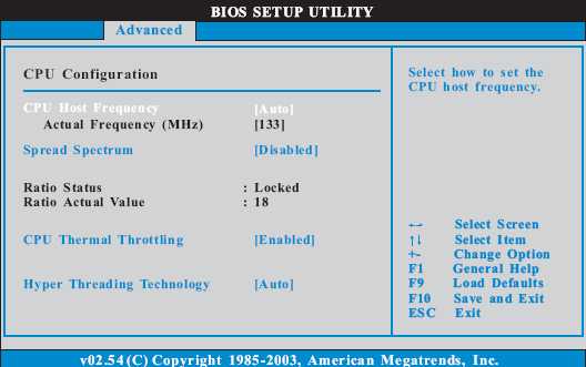

Kijk bij dit boardje ook even naar de jumpersettings voor je processor. (kloksnelheid). Ik heb diverse semprons die in de standaard modus (266mhz) dus NIET goed draaien. Jumper op 400 mhz en hij geeft netjes Sempron 2400+ aan.
De werkelijke bussnelheid ligt aanmerkelijk lager, maar dat wisten we al ;-)
Hoi Ozzo,
Ik ben 123 geen jumpers tegen gekomen die de kloksnelheid aangeven, dus zal daar ook even goed naar kijken.
Grtz, Steven
Prima, zo via de BIOS, maar wel even aanpassen i.v.m. de prestaties.
