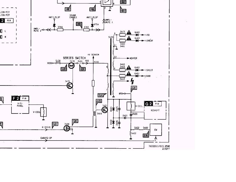

na het vervangen van c2418 (221k 2kv) hoor ik de tv even opstarten en dan knippert de led langzaam rood heb de bu ook al gemeten???? <img src="/forums/images/graemlins/confused.gif" alt="" />
kan geen fet met dit pos nummer vinden op 7440??? <img src="/forums/images/graemlins/confused.gif" alt="" />
heb je wel het goede chasis voor frans.??
heb hier na veel speuren die fet niet kunnen vinden.
het was inderdaad de fet die was beschadigd .
na het vervangen hiervan doet hij het weer goed.
