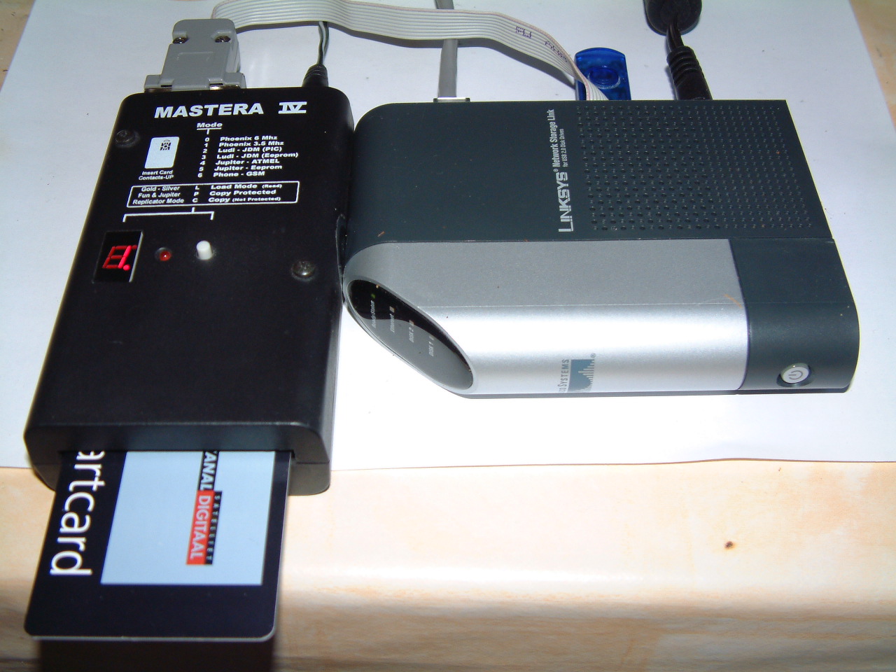

Gast Geplaatst: 23 september 2005 Geplaatst: 23 september 2005 Helaas, hier was ik al bang voor . Ik kan met hyperterminal wel de NSLU2 uitlezen (zie bijlage) , maar krijg geen verbinding met de Mastera IV cardreader. Ik kan nog wel deze alternatieven nog eens proberen dev/ttyS0, dev/ttyS1, /dev/tts/0, /dev/tts/1, /dev/sci0 en /dev/sci0 , maar ben bang dat dat ook niets brengt. Ik laat het kabeltje er maar zolang aan bungelen , voor de future misschien . RuKo
deeejeee Geplaatst: 23 september 2005 Geplaatst: 23 september 2005 RuKo, Heb je z'n Max233 adapter gebruikt, of ben je voor de Siemens data kabel gegaan? DM8000 ruDREAM Infinity X
Gast Geplaatst: 23 september 2005 Geplaatst: 23 september 2005 Ik heb de Max233 adapter gebruikt , en precies zo aangesloten als omschreven is. Ik denk dat dat wel goed zit, anders zou hyperterminal ook niet werken toch ? Volgens mij is newcs.nslu gewoon nog niet af , en zit er gewoon niets anders op dan op de volgende release te wachten . gr, RuKo
Barabas Geplaatst: 23 september 2005 Auteur Geplaatst: 23 september 2005 Kun je de communicatie tussen NSLU2 en cardreader laten zien? Dat zeg ik... lezen!
Gast Geplaatst: 23 september 2005 Geplaatst: 23 september 2005 Citaat: Kun je de communicatie tussen NSLU2 en cardreader laten zien? Hoi Eddy, Er is volgens mij helemaal geen communicatie met de reader. Ik zie wanneer ik de server start ook het ledje niet oplichten op de reader. CS login: root Password: BusyBox v0.60.4 (2004.07.01-03:05+0000) Built-in shell (ash) Enter 'help' for a list of built-in commands. # /./start.sh Reading Config file /var/tuxbox/config/newcs.xml level: normal type: init output: all logger config: level 1 type 3 output 255 log file: logger: cant open file , file log disabled udp log: host 192.168.1.10 port 1000 tcp port: 3001 [ 20:32:08 ] [ SID ] Adding SID 23f1 for caid 0961 [Allow] [ 20:32:08 ] [ SID ] Adding SID 247e for caid 0961 [Allow] [ 20:32:08 ] [ SID ] Adding SID 276a for caid 0961 [Allow] [ 20:32:08 ] [ SID ] Adding SID 2756 for caid 0961 [Allow] [ 20:32:08 ] [ EMM Cache ] Initialising Cache with 10 entries [ 20:32:08 ] [ ECM Cache ] Initialising Cache with 10 entries [newcs] Process id 442 [ 20:32:08 ] [ Loader ] Reader type Phoenix on node /dev/ttyS0 [ 20:32:08 ] [ Phoenix ] Opening device /dev/ttyS0 (on fd 5) [ 20:32:08 ] [ Phoenix ] Normal RESET on node /dev/ttyS0 [ 20:32:09 ] [ Phoenix ] Normal RESET on node /dev/ttyS0 [ 20:32:10 ] [ Phoenix ] Normal RESET on node /dev/ttyS0 [ 20:32:11 ] [ Phoenix ] Normal RESET on node /dev/ttyS0 [ 20:32:13 ] [ CardMan] Atr header is 00 00 [NORMAL] [ 20:32:13 ] [ Loader ] Dont know this card... [ 20:32:13 ] [ NewCS ] Ready to GO! <img src="/forums/images/graemlins/smile.gif" alt="" /> # in de bijlage zie je hoe ik het spul aangesloten heb.
Gast Geplaatst: 23 september 2005 Geplaatst: 23 september 2005 Citaat: Ik denk dat dat wel goed zit, anders zou hyperterminal ook niet werken toch ? Je zegt dat hyperterminal werkt, maar wat gebeurt er als je een seriele verbinding maakt? Krijg je dan een volledige seriele terminal? Zo ja, moet je het terminal programma (getty?) eerst weghalen (uit /etc/inittab?) voordat je de poort voor je kaartlezer kunt gebruiken.
Barabas Geplaatst: 23 september 2005 Auteur Geplaatst: 23 september 2005 Sluit hem eens serieel aan op een windows pc en stel Hyperterm in op 115200 8N1 xon/xof. reboot dan eens de NSLUs en probeer met Ctrl+C de RedBoot prompt te krijgen. Als je dan commando's kunt intikken weet je zeker dat de serieele poort beide kanten op werkt. Hey...pieterg, je was me net voor... Dat zeg ik... lezen!
Gast Geplaatst: 23 september 2005 Geplaatst: 23 september 2005 @pietrg en Barabas, Bedankt maar weer voor jullie snelle antwoorden . Ik denk dat daar de fout zit , wat jullie aangeven. Het zit hem misschien in m'n soldeer kunst dat ik wel output krijg (TTL Rx)uit de NSLU2, maar geen inputs (TTL Tx) wil ontvangen. Hoe hard ik ook op die CTRL C toetsen ram ...er gebeurt niets dan dat de text door blijft scrollen totdat hij gereed is met opstarten . Ik zal nooit een goede vonkentrekker worden, maar ja het is en blijft hobbie. <img src="/forums/images/graemlins/grin.gif" alt="" /> RuKo
balans Geplaatst: 24 september 2005 Geplaatst: 24 september 2005 FF offtopic wat de nslu2 betreft ik heb de mod gedaan op een wrt54gs (serieel mod) en krijg precies dezelfde log atr blijft 00 00 en er is verder geen communicatie. Ik denk dat de pennen rx tx gnd en 3.3 volt te weinig is, ik denk dat er nog een paar resets gedaan worden die op een volledige comport wel zitten om de kaart uit te lezen . Ik ben benieuwd of dit wel gaat lukken met een usb poort van de nslu2 dit met een usb2serial converter . Mvg Barry Mvg Barry
deeejeee Geplaatst: 24 september 2005 Geplaatst: 24 september 2005 Hoi Balans, Ik heb een usb2serial converter getest maar het is me niet gelukt. Moet je deze nog mounten op de USB poort? In het config file heb ik het volgende staan: <node>/dev/ttyUSB0</node> <img src="/forums/images/graemlins/confused.gif" alt="" /> DM8000 ruDREAM Infinity X
