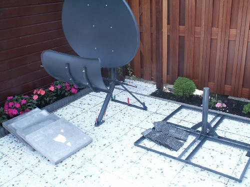

Wave Frontier heeft niet voor niets een 60mm buis bedacht voor hun antenne. Een 60mm buis is vele malen stijver dan een 37mm buis, zodat het geheel minder beweegt bij storm etc. Probeer gewoon een 'echte' 60mm oplossing te bouwen, dan ben je van alles af.
En hierbij nog een foto, zo kan je hem overal neerzetten, pijp van 60 rond met de mogelijkheid van 4 tegels van 50x50 met een gewicht van 27 kg stuk.......
Nou moet toch lukken dacht ik zo....
