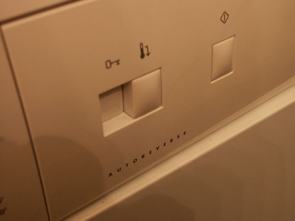

Hey guys,
Ik weet niet of dit de juiste afdeling is, maar misschien dat iemand van jullie mij een tip kan geven.
Ik heb een Zanussi Condensdroger (TCS 683LT) en heeft altijd perfect gewerkt, maar nu zit opeens de knop om de deur te openen vast. Ik heb al geprobeerd hem eruit te peuteren, maar zonder succes.
Er zit helaas geen garantie meer op.
Is er een mogelijkheid om bij die knop te kunnen komen?

hoe bedoel je er uit peuteren ??
is het een electrische knop ik bedoel drup je op een knop en hoort dan de deur open te springen, of is het een knop die direcht aan de deur zit ??
het is een knop waar je op moet drukken... (zie foto)

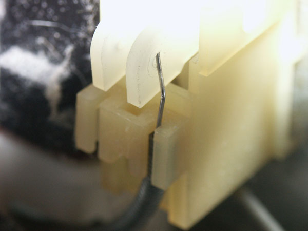

Normaal gesproken kun je bij dit soort machines de bovenkant eraf halen.
Aan de achterkant zitten een paar schroefjes die je er eerst uitdraait.
Je kunt dan van bovenaf bij het schakelaar paneel.
Trek wel de netstekker (230 Volt) eruit voor je hem openmaakt.

Het is gelukt. <img src="/forums/images/graemlins/rockon.gif" alt="" />
Dit was de boosdoener:
Het draad wat dat blokje terug moest duwen was eruit gesprongen, en na wat priegelwerk deze er weer ingekregen, goed vastgezet, en alles doet het nu weer. <img src="/forums/images/graemlins/smile.gif" alt="" />
