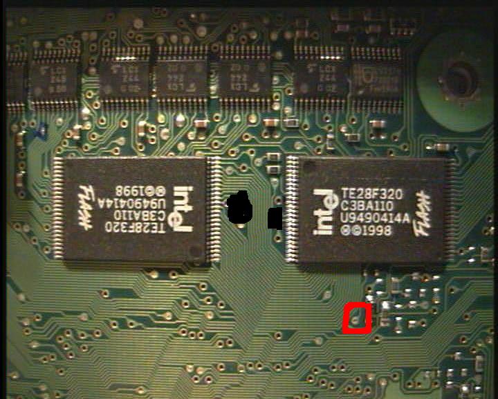

Ondanks alle tutorials die ik heb gelezen slaag ik er niet in om m'n sagem cable dbox2 (2 intel flash chips) te debuggen. Ik heb hetzelfde met een sagem 1x intel flash wel voor elkaar gekregen.

Wat gaat er mis met het debug enablen van je dbox? Zelf heb ik het van de week voor het eerst een debug mode gedaan met de Sagem 1xIntel en ik had geen problemen.
Let wel, ik zag op de wiki.tuxbox.org dat er iets fout zit met de foto's voor de Sagem 2xIntel. De pinnen die aangegeven worden voor het opheffen van de schrijfbeveiliging en voor de flashreset zijn dezelfde. Dat kan volgens mij niet. Volgens mij moet je voor het opheffen van de schrijfbeveiliging niet de "Pin 12 methode" gebruiken, maar de andere.
ik kom er inderdaad niet uit met die flashreset en die schrijfbeveiliging. Met de intel 1x flash was geen probleem... die 2x flash.. drama.
Ik probeer de pin 12 methode (die wordt aangegeven voor de intel chipset). De andere waar je 2 pinnen moet connecten met 9volt is de amd chipset.
Hoe dan ook de pin 12 methode (Met het aarden) lukt me dus niet....
de site van dietmar-h heb ik idd bekeken. Daar beschreven ze alleen de pin12 methode voor de 2x intel flash...
Anyway ik zal es de andere manier proberen...
1) koop een spannings zoeker ( grabbel bak doe het zelf bouwmarkt )met een puntje, haal het lampje eruit en verbind hem door zodat die contact maakt.
2)Ik ga er van uit dat je de rest voor elkaar hebt ! IP, netwerk, minflash enz.
3)Maak de ene kant van de spanning zoeker vast op de behuizing van de ontvanger de ander kant maak je verbindig op de punt van de printplaat ( zie foto/bijlage )
4)De verbinding maak je pas vlak voor/gelijk als je bootmanager het volgende weergeeft
*** RARP> Answer send to < ...MacAdres...> with dbox-id: <..IP adres..>
Hou die verbinding ongeveer 10 sec. vast, daarna verbreek je de verbinding.
>Send cmd< indrukken om de help commando uit te voeren als het goed gaat krijg je een regel of 6-7 met tekst te zien.
Daarna kun je de >enable script< uitvoeren de knop naast >send cmd< en het script aangeven ( staat in je bootmanager directory)
Zo doe ik het altijd !
Alles uiteraad op eigen risico !!!
Als ik de foto bekijk is dat voor eem 2X Intel en niet voor een 2X AMD, of maakt dat niet uit?
Geld maakt niet gelukkig maar geluk is onbetaalbaar
Citaat:
EEh ik kan je ff niet volgen, @sjuppuh wil toch een 2x Intel debuggen.......
2x AMD debug je anders.
