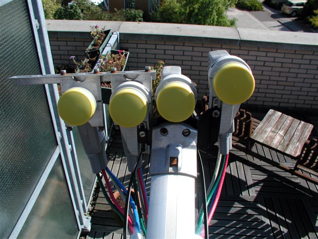

Citaat:
Ik heb een visiosat G3 (Hb, A1 en A2). Kan iemand mij vertellen wat de visiosat aan gewicht qua lnb's aan kan?
Zie foto.... geeft geen enkel probleem.
Groet, Yo!

Cool, gekleurde coax, ik heb alles met een stift moeten merken <img src="/forums/images/graemlins/biggthumpup.gif" alt="" />
Citaat:
Yep, speciale 4in1 kabel met kleurtjes. Erg makkelijk.
Astra1, 2, HB en Sirius kijk ik op deze manier, alles prima ontvangst.
Groet, Yo!

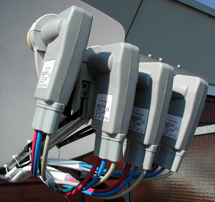

Maar kan dan zonder problemen op mijn G3 schotel een lnb houder voor vier lnb's gemonteerd worden met goed ontvangst van de Sirius.
Citaat:
Nee, volgens mij niet. Als je goed op de foto kijkt zie je dat ik een lnb houder gebruik voor 3 LNBs (A1, A2 en HB), en dat er aan de LNB voor HB een los metalen beugeltje zit die weer de LNB voor sirius op zijn plaats houd.
Volgens mij is de LNB houder voor 4 LNBs van Visiosat niet bedoeld voor deze opstelling. Ik stop er nog even een andere foto bij waar je het beter op kunt zien hoe ik het gedaan hebt. En dan werkt het inderdaad perfect met Sirius erbij.
Er is geen verschil in schotels tussen de G2, de G3 en G4. Alleen de beugels zijn anders. Mijn schotel was origineel een G2, ik heb daar later een Visiosat beugel voor 3 LNBs bij gekocht, en weer later dat losse metalen beugeltje.
