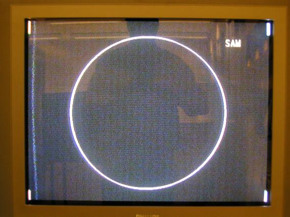

Het enige defect wat er bij dit toegepaste chassis L01.1E op lijkt..zie je op de bijgevoegde foto...om dit te verhelpen moet diode 6460 een BY228 worden.
