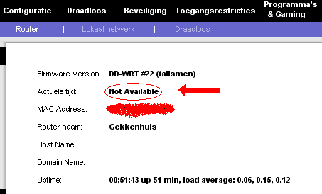

Ik zit met het volgende probleem, WRT54G geeft het ene moment wel de juiste tijd weer en een paar dagen later geeft hij aan dat hij de tijd niet kan weergeven.
Waar kan dit aanliggen, ik heb hem nu aangesloten via de uplink maar ik heb hem ook al gewoon als AP aangesloten gehad maar het probleem blijft het zelfde ene keer wel de tijd andere keer weer niet.
Dus wie heeft een tip voor mij.
Groetjes Gekkenhuis

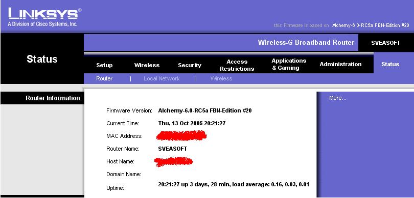

bij mij krijgt ie deze van m'n ISP. Afgelopen zondagmiddag tot dinsdagavond offline geweest en toen stond er geen tijd.
sinds ik weer online ben, weer wel ... :

Dat ging bij mij ook zo alleen na een paar dagen is hij de tijd weer kwijt.
Kan het mischien ook aan mijn modem liggen ?
Ik heb hier een zyxel modem met V3.40(MS.5)D0 software.
Groetjes Gekkenhuis
geen idee joh, de mijne is een Motorola kabelmodem van @Home. je kan voor zover ik weet geen timeserver instellen in de wrt54g, dus hij zal het ergens weg moeten halen. lijkt mij dus de ISP i.c.m je modem.

Heb ik ook al geprobeerd maar ik krijg geen tijd <img src="/forums/images/graemlins/confused.gif" alt="" />
zal morgen eens een ander modem proberen, maar wat ik wel raar vind is dat in het modem zelf wel de tijd goed loopt dus het signaal komt wel binnen.

Je gebruikt de talismen rip-off van DD-WRT zie ik. Merde gebruikt de Alchemy versie dat zijn 2 verschillende versies. In de officiele Talisman versie van Sveasoft kun je in Administration, management de NTP client adress invullen, probeer daar eens een tijdserver in te stellen , eventueel reboot en kijk of de tijd ook aangepast wordt.
grt, JAN
Jaaaaaaaaaa dat was de oplossing <img src="/forums/images/graemlins/xyxthumbs.gif" alt="" />
deze instelling zat ook in de software die ik gebruik.
bedankt
Groetjes Gekkenhuis
