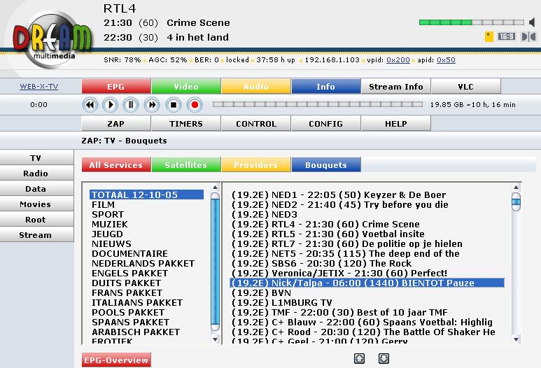

LaRaZa Geplaatst: 16 oktober 2005 Geplaatst: 16 oktober 2005 Zou je wat meer specifieker kunnen zijn... Wat doet'ie precies niet, zie je geen TV beeld, of zie je de Enigma web interface (zie bijlage) van de dreambox helemaal niet? laRAZA <img src="/forums/images/graemlins/xyxthumbs.gif" alt="" /> NB: ik neem aan dat je op de link (rechtsboven) WEB-X-TV klikt..Vor mij was het namelijk niet in een keer vanzelfsprekend. -------------------- Dreambox 800-HD VisioSat Quatro LNB's (Astra 1/ Astra 2 / Astra 3 /HotBird (HB))
Crest Geplaatst: 16 oktober 2005 Geplaatst: 16 oktober 2005 De bijlage doet het helaas niet. Maar ik heb VLC 0.81 gedownload (0.82 stond er ook op), geinstalleerd met Mozilla plugin en fli type assosiations aangevinkt. Vervolgens via het ip nummer van de Dreambox ingelogt op de box. Wel de zenderlijst enz. te zien, maar geen manier om beeld te zien. Hoe doe je dat? Gevonden. Je moet in de Enigma Web Interface aanklikken: "vpid: 0x202" en je hebt beeld!

LaRaZa Geplaatst: 17 oktober 2005 Geplaatst: 17 oktober 2005 Ok goed om te horen dat het nu werkt. Hier de bijlage alsnog... -------------------- Dreambox 800-HD VisioSat Quatro LNB's (Astra 1/ Astra 2 / Astra 3 /HotBird (HB))

Crest Geplaatst: 17 oktober 2005 Geplaatst: 17 oktober 2005 Citaat: Ok goed om te horen dat het nu werkt. Hier de bijlage alsnog... Die bovenste balk met web-xtv heb ik niet. Hoe doe je dat?
