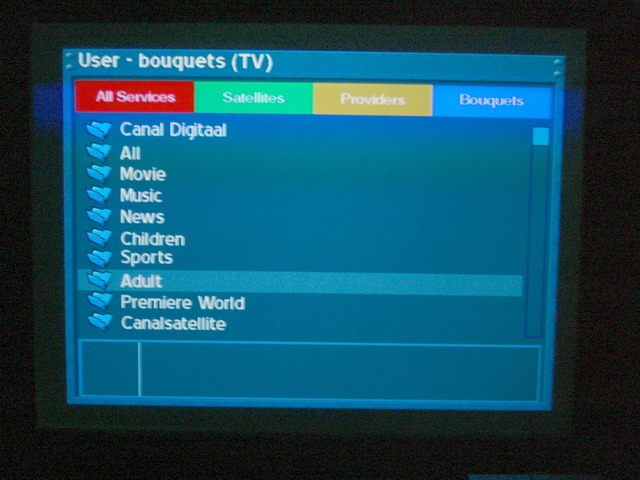

Hier dus het plaatje aangesloten via het verloopkabeltje op de SVHS ingang. Het is een 7020. Let op de blauwe balk boven in het beeld <img src="/forums/images/graemlins/frown.gif" alt="" />
Hmmm, SVHS is in principe een mooi systeem, maar in de praktijk geeft het vaak even goed of slechter beeld van composiet video. Je kunt echt beter RGB gebruiken.
DM8000 + VU+Ultimo + GSO op Wavefrontier PLI Core Member www.openpli.org
Die blauwe streep bovenin beeld heb ik ook als ik mijn DB component aansluit. Het maakt niet uit welke kabel je gebruikt, hier ligt het niet aan volgens mij.
Ik heb redelijk dunne 75 Ohm afgeschermde kabel gebruikt, een soort flatcable, 4 afgeschermde 75 Ohm draden naast elkaar.
Omdat hier de beruchte blauwe waas optrad deze kabel aangepast en nu 4 parallelle coaxkabels (H125) gebruikt. Hier heb je ook mooie BNC crimp connectortjes voor.
Helaas hetzelfde resultaat.
Het gekke is dat ik hierna beide kabels heb geprobeerd op de VGA kaart van mijn PC, en dit werkt perfect. Geen streepje te bekennen. En natuurlijk vanwege de hogere resolutie van de VGA kaart een superscherp plaatje.
Ik denk dus dat de "fout" ergens in de uitsturing van de DB zit. Of het is geen fout maar de DB is gewoon kritischer dan de VGA uitgang van mijn PC, dat kan natuurlijk ook.
Kabels zijn trouwens alle zelf gefabriceerd, alles netjes gesoldeerd, voorzien van kousjes (rubber en krimp) op de afschermingen.
groeten,
Peter.

Ik kan me nog herinneren dat Michel ooit het tegendeel beweerde, maar hij blijkt het dus mis te hebben. Component uitgang is inderdaad prut <img src="/forums/images/graemlins/frown.gif" alt="" /> Bedankt iedereen voor de info!
Het gekke is dat ik alleen zo'n blauwe waas heb bij OSD & niet bij 't gewone beeld.
