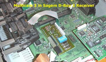

Ik bezit zelf een Sagem D-Box2 en ben van plan een Multicam v3.0 module aan te schaffen, het klopt dus dat deze zo te installeren in de decoder zonder soldeerbout zoals in het vorige bericht is vermeld? <img src="/forums/images/graemlins/smile.gif" alt="" />
Heb diverse handleidingen in het duits gevonden, maar het zou fijn zijn als een Nederlander dit kan garanderen <img src="/forums/images/graemlins/smile.gif" alt="" /> Ben namelijk niet zo handig met de soldeerbout, alhoewel ik voor de rest technisch genoeg ben <img src="/forums/images/graemlins/smile.gif" alt="" />
zie bijlage
Lekker simpel <img src="/forums/images/graemlins/biggthumpup.gif" alt="" />

Het plaatsen van een multicam is in een DBXO2 wel redelijk eenvoudig. Je schroeft gewoon het bestaande modem eruit ( helemaal links). Je ziet dan een 20 polige connector op het moederbord. Daar prik je de multicam op.
Op de multicam zelf zit ook weer een 10 polige connector. Daar prik je het kabeltje weer op dat naar je smartcard lezer gaat ( slot2). Dit kabeltje moet je dus zelf solderen.
Bij een sagem ligt het inderdaad anders. Daarvoor moet je een speciale multicam hebben met een speciale connector, waar het flexibele kabeltje van de kaartlezer in past ( zoals je hierboven in de post van MagicOnline ziet ).

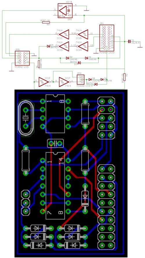

even voor de knutselaars onder ons
ik heb hier een multicam liggen en er zit een 6mhz kristal op , dus voor irdeto2,
ook bij een duitser gekocht , maar dit printje is volgens mij makkelijk zelf te maken , misschien is er iemand die deze print na kan maken en in productie nemen en voor een leuk prijsje aan de gegadigden doen
Ook ik heb hier wel belangstelling voor. Eventueel van een andere mag ook. Lijkt me niet zo heel erg moeilijk te maken...
Dezelfde multicam die toeter heeft, heb ik ook ( van een duitser gekocht).
Werkt perfect. Namaken is prima te doen. Er zit een standaard 7400 serie ic op, een 6 mhz kristal, wat (zener)diodes, etc
