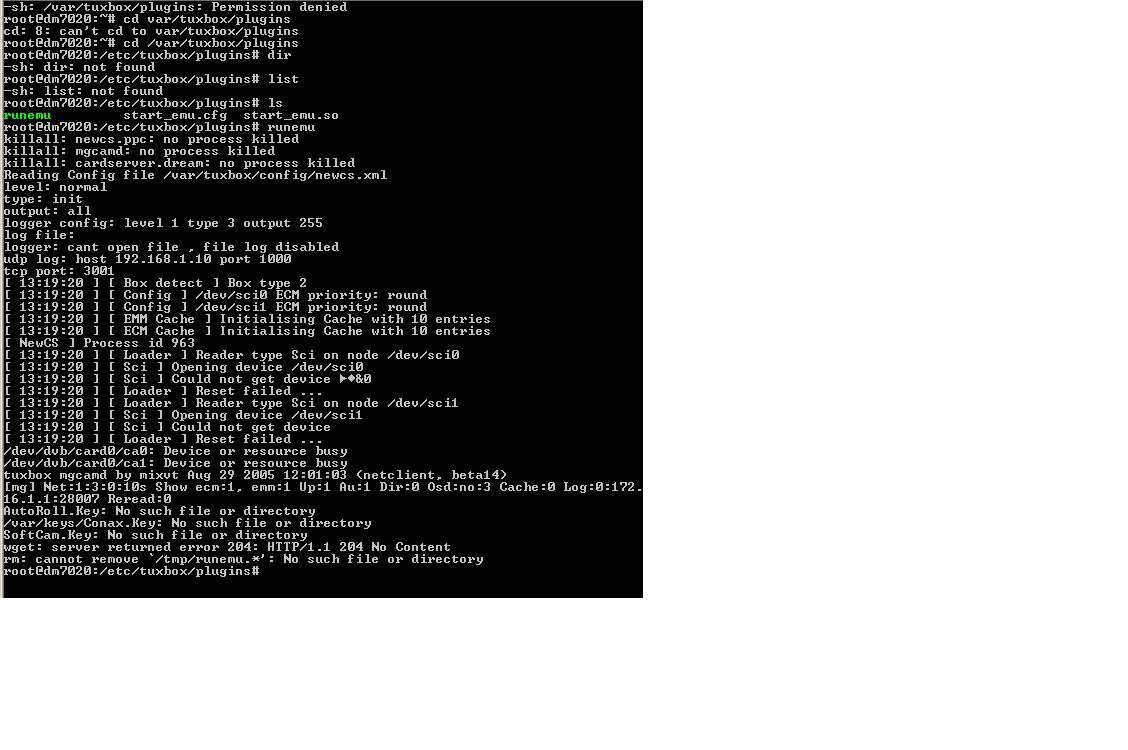

Sorry, maar ik krijg het geheel niet aan de praat.
Heb de laatste CVS in mijn 7020.
Heb alles geinstalleerd zoals voorgeschreven, toegegeven dat ik geen telnet/linux expert ben, maar krijg de volgende foutmeldingen, zie attachment.
Iemand enig idee wat ik fout doe?
ALvast bedankt@!
Even gekeken, newcs en mgcamd worden wel netjes opgestart.
Je doet dus niet direct iets fout.
De fout zit hem in newcs die geen toegang tot de lezer kan krijgen.
Dit kan enkel als er al iets aanwezig is die de lezer onder controle heeft, een andere cardserver of emudeamon. Of een andere EMU die reeds loopt.
Misschien kan je in telnet eens 'ps' typen, dan kunnen we zien wat er actief is.
Ben je zeker dat dit een gewone CVS is waar nog niets ingebouwd zit ?
Nieuwe flash met niets er in ?
Nu, ik moet wel zeggen, op een 7020 heb ik het (bij gebrek aan 7020) niet kunnen testen.
CU
Red
Ik heb de volgende CVS geinstalleerd: dreambox-image-dm7020-20050912093221.nfi
en verder alleen deze plugin. na PS krijg ik de volgende info! Misschien dat je er iets aan hebt, ik in elk geval niet.lol
Code:
PID  Uid     VmSize Stat Command  1 root        596 S   init [2]  2 root            SWN [ksoftirqd/0]  3 root            SW< [events/0]  4 root            SW< [khelper] 13 root            SW< [kblockd/0] 14 root            SW  [khubd] 24 root            SW  [pdflush] 25 root            SW  [pdflush] 27 root            SW< [aio/0] 26 root            SW  [kswapd0] 28 root            SW  [cifsoplockd] 98 root            SW  [kseriod]117 root            SW  [mtdblockd]228 root            SWN [jffs2_gcd_mtd3]682 root            SW< [fe_thread]685 root            DW< [ci]704 root        416 S   /usr/bin/wdog /usr/bin/dccamd -741 root       2056 S   smbd -D743 root       2052 S   smbd -D744 root       1616 S   nmbd -D770 root        724 S   udhcpc -b -p /var/run/udhcpc.eth0.pid -i eth0866 root        712 S   /usr/sbin/dropbear -r /etc/dropbear/dropbear_rsa_host875 root        672 S   /usr/sbin/inetd887 root        704 S   /sbin/syslogd -n -C 64 -m 20889 root        648 S   /sbin/klogd -n903 root        648 S   /bin/sh /usr/bin/enigma.sh908 root      12400 S   /usr/bin/enigma909 root      12400 S N /usr/bin/enigma914 root      12400 S   /usr/bin/enigma923 root      12400 S   /usr/bin/enigma924 root      12400 S N /usr/bin/enigma983 root      12400 R N /usr/bin/enigma928 root        536 S   telnetd929 root        900 S   -sh972 root        820 S   /usr/bin/dccamd -976 root        888 S   /var/bin/newcs.ppc979 root        960 S   /var/bin/mgcamd985 root        960 S   /var/bin/mgcamd986 root        960 S   /var/bin/mgcamd000 root        780 R   ps

Ik heb het geprobeerd (zie hieronder) maar no go... <img src="/forums/images/graemlins/frown.gif" alt="" />

 root@dm7020:/etc/tuxbox/plugins# killall -9 dccamdroot@dm7020:/etc/tuxbox/plugins# lsrunemu         start_emu.cfg  start_emu.soroot@dm7020:/etc/tuxbox/plugins# runemukillall: newcs.ppc: no process killedkillall: mgcamd: no process killedkillall: cardserver.dream: no process killedReading Config file /var/tuxbox/config/newcs.xmllevel: normaltype: initoutput: alllogger config: level 1 type 3 output 255log file:logger: cant open file , file log disabledudp log: host 192.168.1.10 port 1000tcp port: 3001[ 17:20:01 ] [ Box detect ] Box type 2[ 17:20:01 ] [ Config ] /dev/sci0 ECM priority: round[ 17:20:01 ] [ Config ] /dev/sci1 ECM priority: round[ 17:20:01 ] [ EMM Cache ] Initialising Cache with 10 entries[ 17:20:01 ] [ ECM Cache ] Initialising Cache with 10 entries[ NewCS ] Process id 961[ 17:20:01 ] [ Loader ] Reader type Sci on node /dev/sci0[ 17:20:01 ] [ Sci ] Opening device /dev/sci0[ 17:20:01 ] [ Sci ] Could not get device &#9658;&#9830;&0[ 17:20:01 ] [ Loader ] Reset failed ...[ 17:20:01 ] [ Loader ] Reader type Sci on node /dev/sci1[ 17:20:01 ] [ Sci ] Opening device /dev/sci1[ 17:20:01 ] [ Sci ] Could not get device[ 17:20:01 ] [ Loader ] Reset failed .../dev/dvb/card0/ca0: Device or resource busy/dev/dvb/card0/ca1: Device or resource busytuxbox mgcamd by mixvt Aug 29 2005 12:01:03 (netclient, beta14)[mg] Net:1:3:0:10s Show ecm:1, emm:1 Up:1 Au:1 Dir:0 Osd:no:3 Cache:0 Log:0:172.16.1.1:28007 Reread:0AutoRoll.Key: No such file or directory/var/keys/Conax.Key: No such file or directorySoftCam.Key: No such file or directorywget: server returned error 204: HTTP/1.1 204 No Contentrm: cannot remove `/tmp/runemu.*': No such file or directory

Kijk eens nadat je killall hebt gegeven welke processen draaien met 'ps' zonder aanhalingstekens. Het lijkt er op dat bestanden niet in de juiste mappen staan (zie Autoroll.key en SoftCam.key)
Probeer alles te installeren volgens opgegeven mappen, daarna de dreambox herstarten en dan zien of je hem daarna kan opstarten. Ik heb zelf geen 7020, maar weet dat e.e.a anders is dan op de 7000.

Het lijkt er op alsof die dccamd niet gekild wordt bij jou ...
Je zou eens een killall -9 dccamd moeten doen en direct nadien een ps om te kijken of hij echt weg is, van wat ik hier zie heb ik zo een vermoeden dat dit niet het geval zal zijn.
Misschien werkt het anders op een 7020 ... dan weet ik het ook niet meer.
Is hier iemand die het werkend heeft op een 7020 ?

Geprobeerd, maar het lijkt alsof hij die DCCAMD niet killed.
Ik heb een oudere CVS image geladen 2005-06-29, maar die geeft hetzelfde probleem. Dus het lijkt alsof het niet werkt op een 7020. Jammer want ik krijg mijn Canal+ kaar ook niet geupdat met de Gemini 2.40, iemand enig idee???
