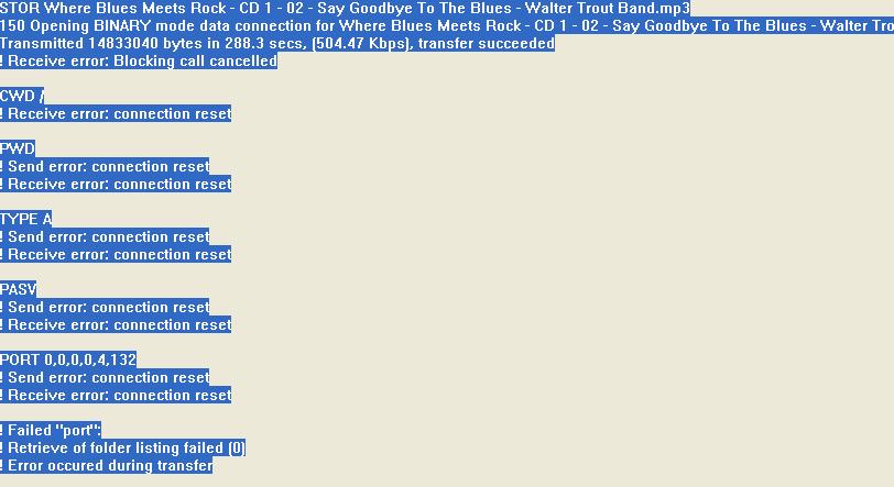

upload regelmatig bestanden naar een server, ging altijd goed.
Maar als ik nu een map met meerdere file's, bijvoorbeeld mp3's up. Klapt ie er uit na 1 file. Heb dit probleem op beide computers hier.
Ligt niet aan de server, als een ander upt gaat het wel goed, met mijn privelege's/ww
Een bestand van een paar gig gaat wel goed, het gaat alleen fout bij een map met meerdere file's dus. Een map met kleine bestanden gaat wel weer goed.
iemand??
VU+ Duo2 - PrismCube
in IE blijft de file op 5 sec. resterend staan, terwijl die alwel compleet op de server staat. In ftp voyager op 98.5% terwijl file al wel compleet op server staat, net of ie de file niet wil afsluiten. En daarom niet naar de 2e file in de map wil gaan. Nu op 3 pc's geprobeerd, snap er de b..... van.

Zijn er eindelijk uit, was toch een firewall probleem van de server na een update. Rare was alleen dat de een hier wel last van had en een ander (ip) weer niet.
