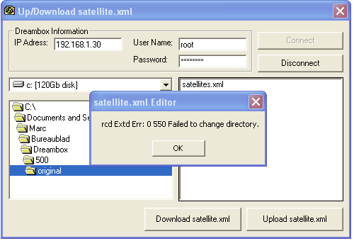

Als ik probeer verbinding te maken met mijn dreambox gaat het ook mis, ik krijg de volgende melding:

Waarom de upload fout gaat bij jou moet ik nog even over denken. Deze fout krijg je als de het programma niet naar var/etc kan komen. Kan zijn dat hij nog niet naar het juiste IP adres kijkt, moet ik ff na kijken. Maar voorlopig kan je vooruit door het bestandje ff over te wippen naar je dreambox doormiddel van een ander ftp programma.

En inderdaad <img src="/forums/images/graemlins/blush.gif" alt="" /> in de sourcecode kijkt hij naar 192.168.123.123 <img src="/forums/images/graemlins/blush.gif" alt="" />
Vandaar dat hij er niks mee kan.

Bug is gefixed. Je kan vanaf nu dus ook de DreamboxSettings in vullen, opslaan en dan naar Up/Download gaan, hier staan dan automatisch je ingevulde gegevens. Het zou nu moeten werken.

Het downloaden vanuit de dreambox werkt nu. Prima opgelost.
