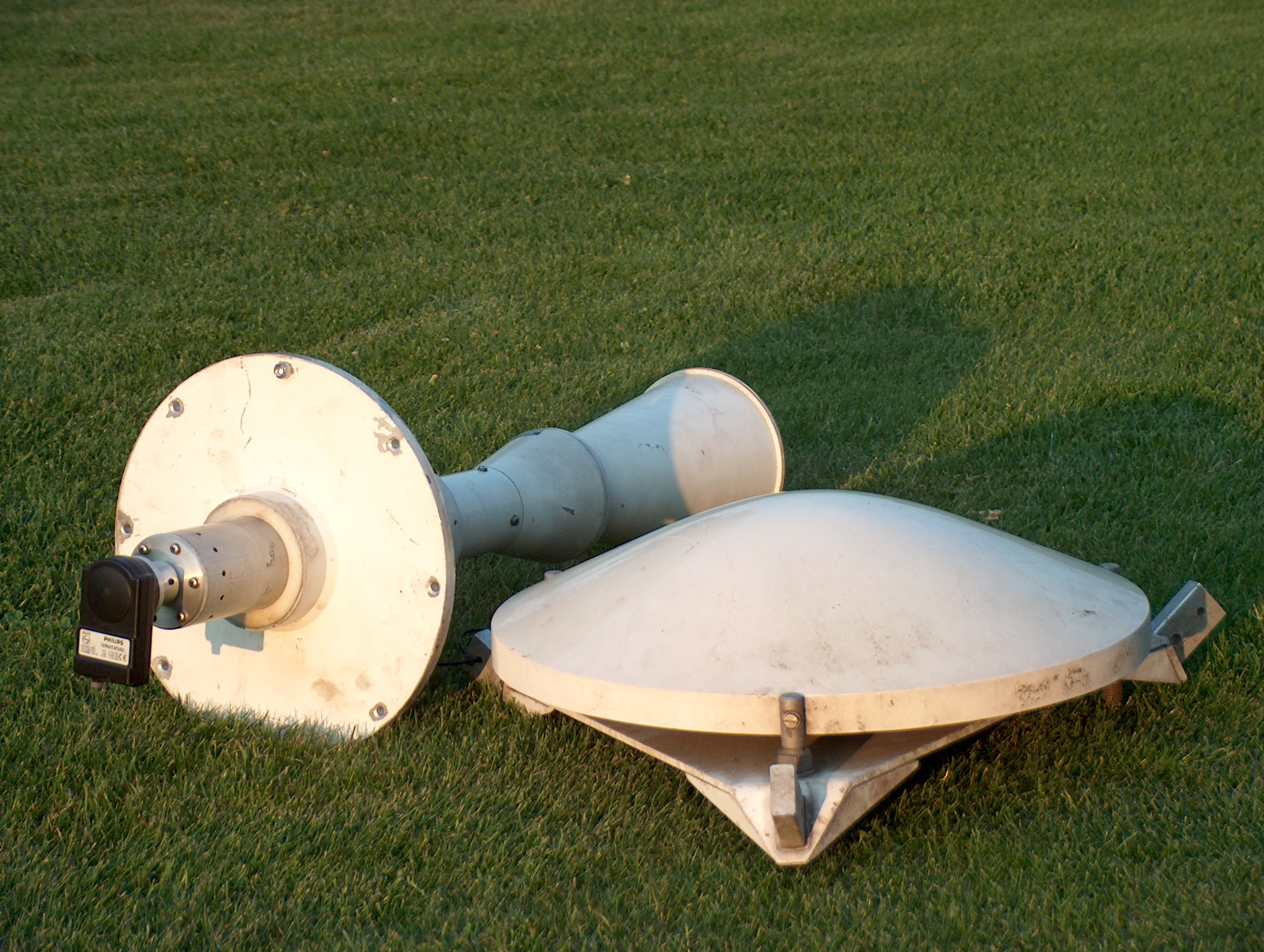

Bedoel je zoiets Snuffer?
Een goede hobby vriend van mij is met zoiets aan het bouwen, maar vanwege tijd.........
Hierbij enkele foto`s. Hij wordt als caissegrain gebruikt in een 3,2 mtr.alu dish.
Resultaten nog niet bekend

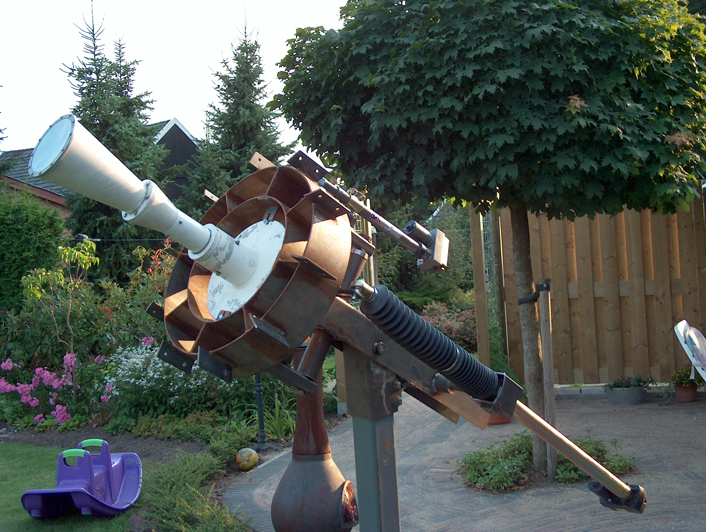

Nog een plaatje! Alleen nog zonder dish, maar wel met polarmount.

Citaat:
Keith
<img src="/forums/images/graemlins/xyxthumbs.gif" alt="" />
<img src="/forums/images/graemlins/loldev.gif" alt="" />
het lijkt wel een ruimtewapen <img src="/forums/images/graemlins/xyxthumbs.gif" alt="" />
Triax TDS 88cm / Inverto Black Ultra LNB / Alsat Dark Motor / Dreambox DM800HD+DM7000 knutselbak
In zijn nabije omg. wordt al gesproken over een raketlanceerunit.
