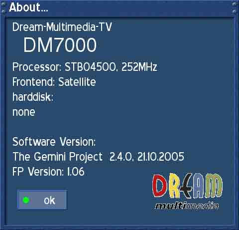

en welke fp update hebben jullie erin dan ?
1pm
Ik denk net zo als iedereen die dit probleem hebben en al van alles geprobeerd hebben hoogstwaarschijnlijk FP 1.06, anders hebben ze niet alles geprobeerd.
