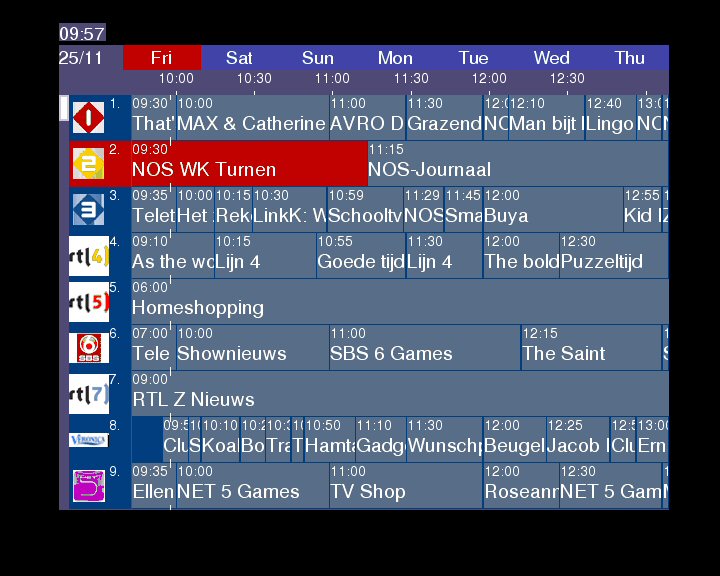

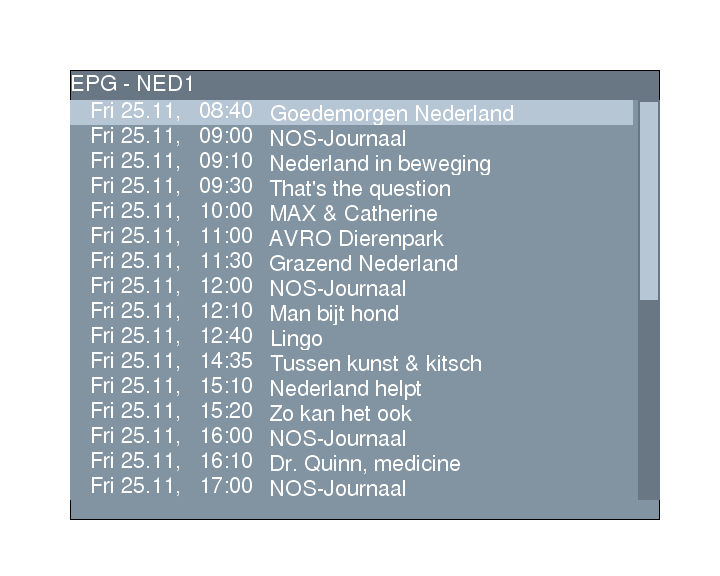

Gelukkig, ik maar zoeken naar niks. Maar ben blij dat er meer mensen met PLi draaien en dat het daar gewoon werkt. Misschien toch maar eens proberen om jezelf te overtuigen dat het idd werkt.
Bijgesloten voor wie het niet geloofd een screenshot van MV.
Sukses ermee,
Roodkapke
PLinux member

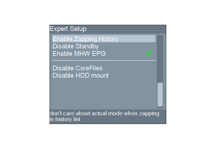

Als je het volgende beeld in jou image tegenkomt, ondersteund jou image MHW EPG.
Zie je de optie niet, dan ondersteund jou image het niet. Ik heb gisteren een nieuwe image gemaakt die dit alles ondersteund....zie bijlage. Mogelijk dat vandaag mijn image via dit board al wordt aangeboden voor de download.
Gr Decman
