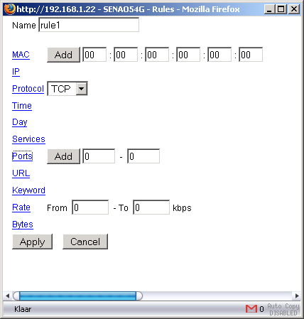

In talisman van sveasoft kan dat wel,kun je een eigen custom regel aanmaken in de web-interface en instellen de bandbreedte voor oa het mac-adres, ip-adres,protocol etc etc. Heeft DD-WRT niet een talismen versie meende ik? die zal wel gebaseerd zijn op de talisman van svea.

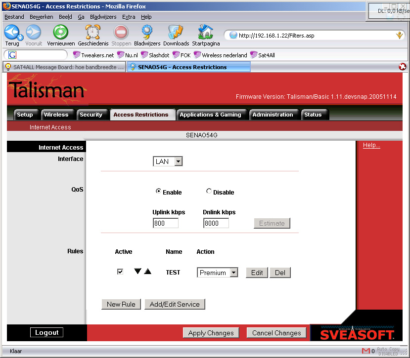

hebben jullie wellicht een screenshotje van waar dit in "jullie" firmware(s) zit, kan ik dat ff vergelijken met de mijne.
ik heb me rot gezocht, maar kan ik niks vinden <img src="/forums/images/graemlins/frown.gif" alt="" />
merDe
deze ruimte is te huur
En hier een screenshot van de gehele interface (voor de duidelijkheid ,het is een wrt54g genaamd SENAO54G <img src="/forums/images/graemlins/wink.gif" alt="" /> )
