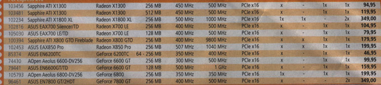

Ik moet dus sowieso een andere grafische kaart voor deze pc gaan aanschaffen.
Welke grafische kaart is aan te raden voor een pc waar met pinnacle studio10 gewerkt wordt.
De grafische kaart moet een in een pci express slot.
Hoe belangrijk is het geheugen van de kaart en de MHZ?
Ik speel geen spelletjes maar gebruik de pc voor capture editten met pinnacle studio en adobe premiere.
Is er een kaart hieronder die iemand mij kan aanbevelen?
Alan, moest die kaart niet als doorlus voor je RT2500 gaan dienen ? Dan kom je wellicht op een nieuwere matrox kaart die die doorlus-aansluiting heeft...?
Wellicht kan die RT 2500 gewoon op zichzelf werken ? Anders is een 128Mb kaartje meer dan genoeg. Het enige dat die nieuwe kaart hoeft te doen is beeld laten zien dat door de RT2500 gegenereerd wordt. Aantal Mhz etc,. is dus niet echt van belang aangezien het "hart" van je capture-capriolen via de RT2500 gaan.

Ik meen laatst gelezen te hebben dat deze 'oudere' Matrox kaarten voor dit soort werk zeer geschikt zijn, beter dan nieuwere grafische kaarten. Die laatste worden blijkbaar tegenwoordig alleen maar ontworpen om spelletjes mee te draaien. Dus misschien kun je ook kijken naar een moederbord met AGP slot ..........
Als dat geen optie is, en je ook niet doorlopend het gegil van de blower van zo'n grafische kaart wilt aanhoren, dan zou je kunnen kijken naar
een nieuwe Asus Radeon X1600 kaart die geen blower heeft.
