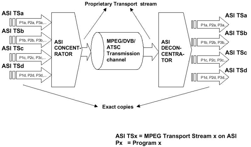

Heeft niets met MPEG 4 te maken.
Het gaat om Newtec ipv Newtech, een High Tec Belgisch bedrijf
Dit app moet je kopen :-)
http://www.newtec.be/index.php?id=447&L=0
Kort samengevat worden er 2 TransportStreams in 1 TS samengevoegd en bij de ontvangst worden ze weer uit elkaar gehaald.
Bijgevoegde tek verklaart een hoop.
