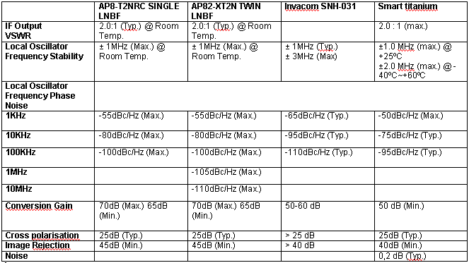

@sattaz:
Citaat:
De AP82-TW flenslnb zal qua prestaties m.i. niet gelijk zijn aan de AP82-XT2N lnb.
De gain van de flenslnb is max. 60 dB, bij de 'gewone' lnb is dat max. 70 dB.
Maar dat is op papier, alleen een test in de praktijk zal echt uitkomst kunnen brengen.
Gain is toch helemaal niet belangrijk behalve als je een slechte of lange kabel tussen je LNB en je ontvanger hebt?
Maar inderdaad: de test in de praktijk zal uitkomst moeten brengen.
Citaat:
Inmiddels van de twin lnb 6 goede recensies die mij bekend zijn: JJK, satlex, Salewski, sattaz, Wielleke en zoet.
Van de single lnb 1 slechte recensie: dishman_ex5020 en 1 goede recensie: schans14.
Ik ben benieuwd of er inmiddels meer mensen zijn die ervaring hebben met deze lnb's.

Waarom staat er bij de Twin versie 1MHz:105dBc/Hz en 10MHz:10dBc/Hz, en waarom staat dit niet bij de Single versie aangezien die toch hetzelfde moet zijn?

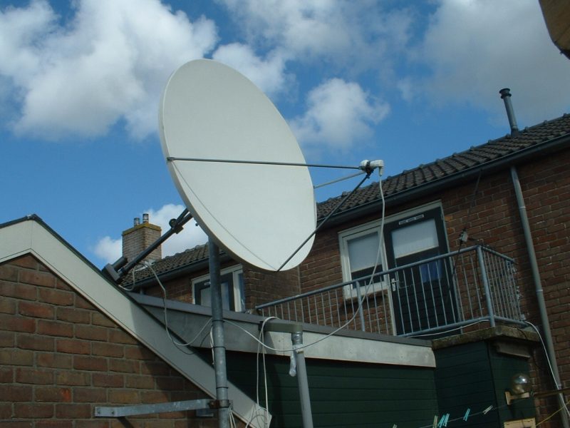

Welke schotel heb jij kees?
groeten
schans14
Triax 78cm met trio hotb/astra1/astra2 Triax110 Aluminium Draaibaar met moteck-SG2100A Diverse Cams--VU+DUO
DREAMBOX DM500S
Citaat:
@schans14,
kees heeft een kunststof 120 cm. Echostar schotel.
Zie ook hier <img src="/forums/images/graemlins/smile.gif" alt="" />
Met vriendelijke groeten <img src="/forums/images/graemlins/wink.gif" alt="" />
sattaz
Ik meet toch echt 132 cm sattaz vreemd. <img src="/forums/images/graemlins/tongue.gif" alt="" />
