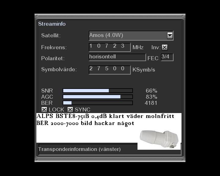

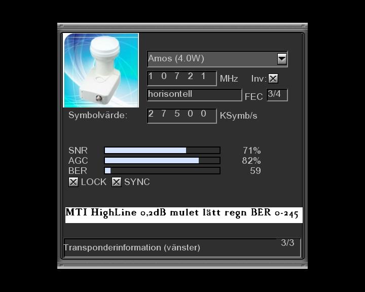

Hier wat bevindingen uit Zweden waar een WaveFrontier T90 is getest met diverse lnb's.
Bron
Wat ik me afvraag is waarom is de freqentie voor alle lnb's niet gelijk is het gaat van 10720 tot 10724. <img src="/forums/images/graemlins/confused.gif" alt="" />
Of hebben ze gezocht naar het beste resultaat.
Ook valt het me op dat roodkapje de Diavilo 0.1 dB het bijzonder slecht doet. <img src="/forums/images/graemlins/wink.gif" alt="" />

In de plaatjes hierboven staan ze allebei, en de Blue line doet het met 67% SNR duidelijk minder goed dan de High line met 71%. De Blue heeft ook veel meer BER.

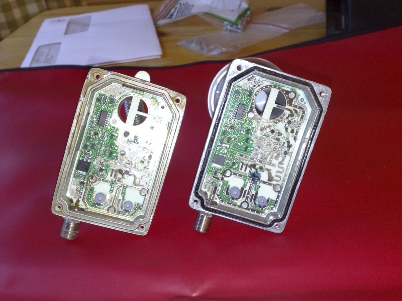

Wel heeft een Zweedse meneer met behulp van een oude MTI flens LNB
een flensuitvoering van de nieuwe MTI Highline LNB gemaakt.
Zie ook onderstaande foto en korte toelichting.
1443356-VanGewoneNaarFlensLNB-800x600.jp
I used the old MTI AP8-TW C120 flansch version and soldered the board from HighLine AP8-T2RNC <img src="/forums/images/graemlins/smile.gif" alt="" />
Now i have a Highline AP8-T2RNC C120 Flansch version <img src="/forums/images/graemlins/laugh.gif" alt="" />
Bron
Met vriendelijke groeten <img src="/forums/images/graemlins/wink.gif" alt="" />
@W3ird_N3rd,
Je hebt helemaal gelijk <img src="/forums/images/graemlins/smile.gif" alt="" />
Er was al een vergelijking bekend.
Wel schijnen er meerdere modellen van de MTI Blue Line te zijn.
Ik zie er op Internet namelijk enkele met de omschrijving
0,6 dB en weer andere met de omschrijving 0,2 dB.
Zover ik de ervaringen tot nu toe kan overzien ga ik ervan uit
de de MTI Highline LNB beter presteert dan de MTI Blue Line LNB.
