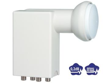

De Blue Line is blauw dan moet er iets anders aan de hand zijn of een verkeerde verpakking dan zou er iets in het verkeerde doosje terecht gekomen zijn.
Dan denk ik haast dat je de High Line AK54-XT2N hebt en die is een stuk duurder die zit op 60-70 euro.
Hier het plaatje <img src="/forums/images/graemlins/wink.gif" alt="" />

Ik denk dat aart44 op het goede spoor zit.
Een MTI Blue Line die wit is en beter presteert dan een Invacom
zou heel goed in werkelijkheid een MTI Highline LNB kunnen zijn.

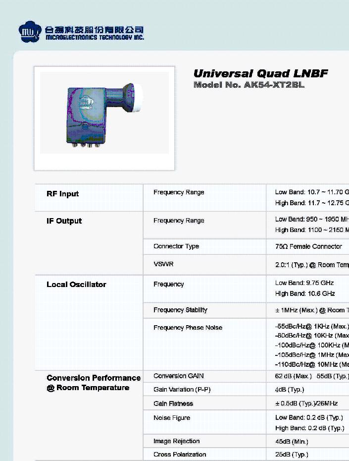

Zie de bijlage en het onderstaande plaatje van de MTI Blue Line AK54-XT2BL.
Met vriendelijke groeten <img src="/forums/images/graemlins/wink.gif" alt="" />
sattaz
1444788-MTI-AK54-XT2BL-e_pro_tb01185520780.pdf
Ter aanvulling: MTI heeft drie series LNB's. Universal, supreme en high line. De oude blue line bestaat niet meer.
Binnen deze lines is de AP8 (singles) AP82 voor twins en AP84 voor quatro. AK is quad. Twin AP82 Uni is T2F, Supr. is T2FBL en High Line is XT2N (High line geen quatro AP84.. maar alleen AK54 XT2N quad, Single is AP8 T2NRC). De LNB's met achtervoegsel XT2N hebben beide een afwijkende LNB-kop. Verwarrend al deze typenummers.

Ik heb hier voor me de doos, een blauw met grijze , en daar staat toch duidelijk op AK54-XT2BL. Als ik naar buiten kijk naar mijn schotel zie ik een witte
LNB en niet een blauwe .Precies zo als op het fototjes van Sattaz en Aart44. Ik kan het niet 123 controleren want de schotel staat op het dak maar er begint nu toch een flauw vermoeden bij me op te komen dat de leverancier me een highline heeft gestuurd i.p.v. een Bleuline. En dat voor 40 Euro.
Alleen maar goed toch. Echter de doos waar de Bleuline op staat geeft toch een quad lnb met een ruisgetal van 0,2 Db weer en niet 0,6 Db.

Is het ding echt wit of een beetje grijzig. De toeter van de LNB moet er exact uitzien als die op het plaatje van aart44.
Niet zoals in de bijlage bij mijn posting dat is een AK54-XT2.
